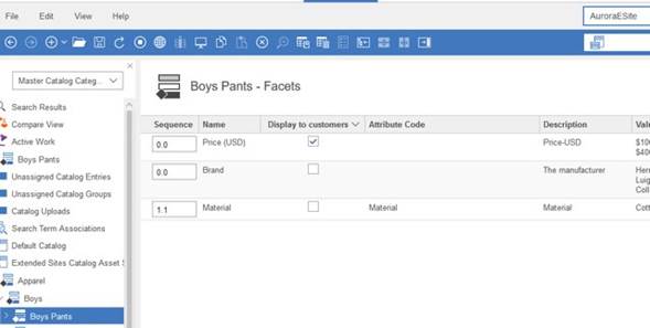

Modifier la facette
Dans Management Center, les attributs affichables et la séquence d'une facette peuvent être remplacées au niveau de l'eSite. Dans le modèle d'index Magasin eSite, les variables affichables et de séquence ont une valeur unique pour cet eSite.
                    "facet": [
                            "sequence": 1.1,
                            "search": true,
                            "display": {
                                "zero": false,
                                "limit": 20,
                                "multiple": true,
                                "order": 1
                            "displayable": false,
Dans le modèle d'index Magasin de ressources, les variables affichables et de séquence répertorient des valeurs pour tous les magasins eSite.
Dans l'exemple suivant, la facette Boys Pants’s Material n'est pas affichable pour les clients et la séquence est 1.1 dans le magasin AuroraESite.
Dans l'index, la valeur de la facette pour le magasin AuroraESite (1) est false (“1”: false) et la séquence est 1.1 (“1”: 1.1) :
                            "sequence": {
                                "22": 0.0,
                                "1": 1.1,
                                "12": 0.0,
                                "2": 0.0,
                                "32": 0.0
                            "search": true,
                            "display": {
                                "zero": false,
                                "limit": -1,
                                "multiple": false,
                                "order": 0
                            "displayable": {
                                "22": true,
                                "1": false,
                                "12": true,
                                "2": true,
                                "32": true
                            "id": "3074457345618268605",
                            "attribute": {
                                "identifier": "Material",
                                "name": "Material",
                                "ribbon": false,
                                "id": "7000000000000000009",
                                "swatchable": false
Schéma de produit
