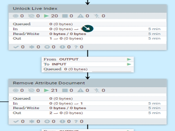

  • Supprimer les informations de l'espace de travail et déverrouillez les index opérationnels.

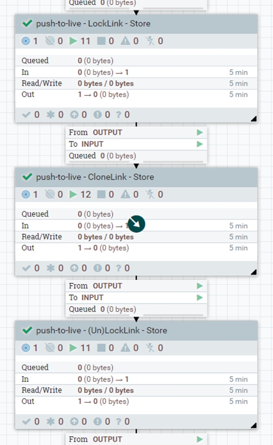

Cloner des index
  • Ce groupe de processus bloque l'opération d'écriture sur l'index de création.
  • Ce groupe de processus libère des opérations d'écriture bloquées à partir de l'index cible.
  • Ce groupe de processus débloque l'opération d'écriture sur l'index de création.

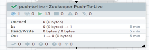

Envoyer le nœud de création Zookeeper vers l'environnement opérationnel
Ce groupe de processus clone le nœud Zookeeper de l'environnement de création vers l'environnement opérationnel.

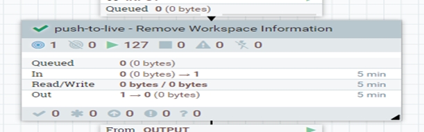

Ce groupe de processus supprime le document d'espace de travail de l'index actif.
  • Ce groupe de processus supprime le document spécifique à l'espace de travail de l'index opérationnel.

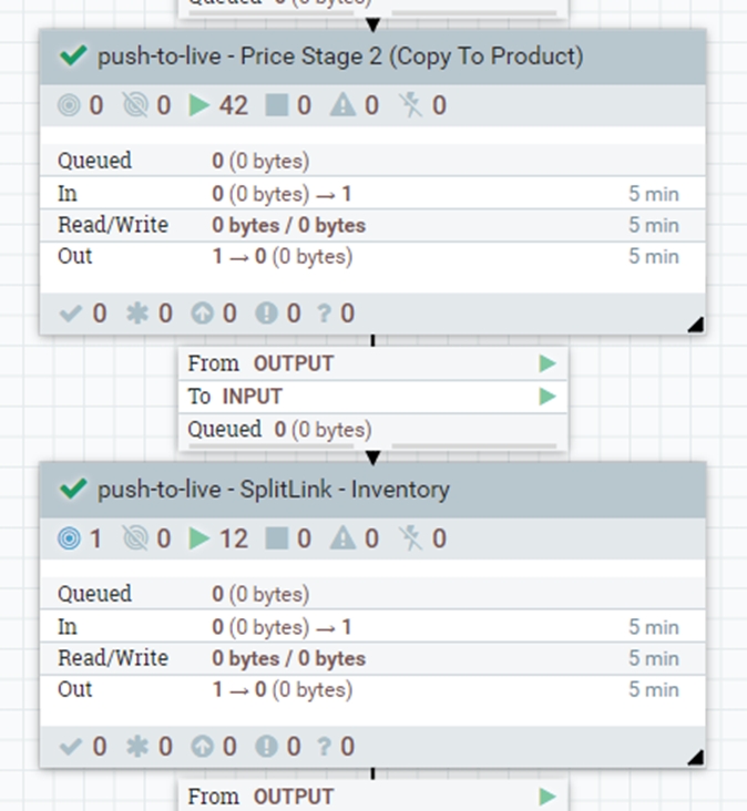

Prix et stock
  • Ce groupe de processus copie le prix calculé pour le produit.
  • Ce groupe de processus déclenche le pipeline NRT pour renseigner le stock du produit.

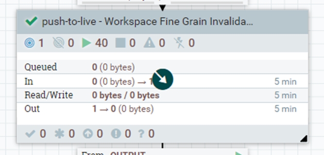

Envoyer les invalidations précises
Ce groupe de processus envoie une invalidation pour les objets qui ont été modifiés dans le contexte de l'espace de travail.
