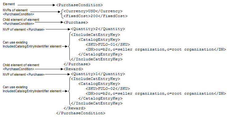

  1. Examinez la structure XML succincte que vous avez créée lors de la procédure précédente (Identification des entrées du professionnel pour le nouveau type de promotion) et identifiez chaque noeud de la structure comme désignant l'un ou l'autre des types suivants :
    • Un élément : il s'agit de nœuds comportant des nœuds enfants.
    • Une paire nom-valeur (NVP) : il s'agit de nœuds ne comportant pas d'éléments enfants et utilisés pour décrire une valeur.
    Reportez-vous à la section de l'exemple après la dernière étape de cette procédure.

Dans le cas de votre type de promotion personnalisé, Les clients acquérant deux chaises de table (FULO-01) se qualifient pour l'achat d'une table haute (FULO-02) au prix promotionnel de $200, vous devez créer une définition d'objet de condition d'achat nommée : ProductLevelPWPFixedCostPurchaseCondition.
Examinez d'abord la structure XML succincte que vous avez créée auparavant et identifiez chaque noeud de la structure comme désignant soit un élément, soit une paire nom-valeur, comme illustré ici :
Pour ce type de promotion personnalisé, vous réutiliserez l'identificateur IncludedCatalogEntryIdentifier prédéfini pour collecter l'ID d'entrée de catalogue.
