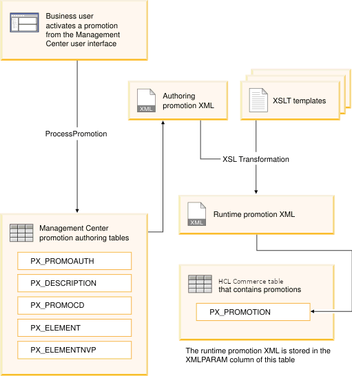

Lorsqu'un utilisateur professionnel active une promotion, le processus suivant transforme le code XML de création en code XML d'exécution :
  1. La logique d'activation de promotion génère le code XML de création de promotion à partir des données stockées dans les tables de création de promotion du Management Center. Ces tables contiennent les saisies de l'utilisateur concernant la promotion.
  2. Un ensemble de modèles XSLT transforme le code XML de création de promotion en code XML d'exécution, lequel est requis par le moteur de promotion pour évaluer les promotions. La transformation implique plusieurs étapes :
    1. Les modèles XSLT transforment le code XML de création de promotion pour créer quatre sections du code XML d'exécution de promotion : la section basePromotion, la section purchaseCondition , la section CustomCondition et la section TargetingCondition.
    2. Le processus de transformation utilise l'interface fromXML afin d'initialiser un objet de promotion.
    3. Le processus de transformation utilise l'interface toXML afin de générer le code XML d'exécution de promotion et de le stocker dans la colonne XMLPARAM de la table PX_PROMOTION .
Le diagramme ci-dessous illustre ce processus :
Transformation de code XML de promotion
Notez que tant qu'une promotion n'est pas activée, seul du code XML de marqueur d'espace réservé à cet effet est stocké dans la table PX_PROMOTION.
