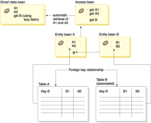

Un bean de données implémentant l'interface SmartDataBean peut récupérer ses propres données, sans commande de bean de données associée. Un bean de données intelligent s'étend habituellement à partir du bean d'accès d'un bean d'entité correspondant. Lorsqu'un bean de données intelligent est activé, le gestionnaire de beans de données appelle la méthode de remplissage du bean de données. A l'aide de la méthode de remplissage, le bean de données peut récupérer tous les attributs à l'exception de ceux des objets associés. Par exemple, si le bean de données s'étend depuis une classe de beans d'accès pour un bean d'entité, le bean de données appelle la méthode refreshCopyHelper. Tous les attributs du bean d'entité correspondant sont automatiquement remplis dans le bean de données intelligent. Toutefois, si le bean d'entité a des objets associés, les attributs de ces objets ne sont pas récupérés. Les principaux avantages de l'utilisation de beans intelligents sont les suivants :
  • La mise en œuvre est simple et il n'est pas nécessaire d'écrire une commande de bean de données.
  • Lorsque de nouveaux champs sont ajoutés au bean d'entité, des modifications du bean de données ne sont pas nécessaires. Une fois que le bean d'entité a été modifié, le bean d'accès doit être régénéré (à l'aide des outils de WebSphere Commerce Developer). Dès que le bean d'accès a été régénéré, tous les nouveaux attributs sont automatiquement disponibles pour le bean de données intelligent.
  • Les beans d'entité contiennent souvent des attributs représentant des objets associés. Pour des raisons de performance, le bean de données intelligent ne récupère pas automatiquement ces attributs. A la place, il est préférable de retarder la récupération de ces attributs jusqu'à ce qu'ils soient requis, comme indiqué dans le diagramme suivant :
    Cliquez sur le lien D pour sa description.
    Pour plus d'informations sur la mise en œuvre d'une récupération d'extraction fainéante, voir Récupération d'extraction fainéante.
