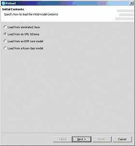

  3. Choisissez Charger à partir d'un schéma XML :
    Chargement à partir d'un schéma XML

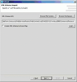

  4. Parcourez l'espace de travail pour choisir la liste des schémas depuis lesquels recharger. Si toutes les modifications sont internes aux schémas existants, vous ne devriez pas avoir à faire quoi que ce soit à ce stade ; il vous suffit de cliquer sur Suivant.
    Choisissez la liste des schémas à partir desquels recharger

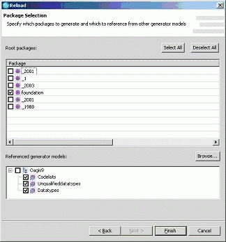

  5. Sélectionnez la liste des espaces de noms à inclure dans votre configuration genmodel. Dans cet exemple, sélectionnez le package de fondation. Notez que ce schéma dépend des espaces de noms externes, indiqués dans l'onglet inférieur. Étant donné qu'il s'agit d'un rechargement, ces schémas dépendants sont déjà remplis. La première fois que vous chargez le schéma, vous sélectionnez Parcourir et apportez le fichier genmodel pour les schémas dépendants.
    Sélectionner le package de fondation

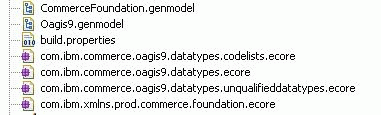

    À ce stade, vous devez voir les fichiers Ecore pour vos schémas et tous les schémas dépendants. Par exemple :
    Fichiers Ecore pour vos schémas et tous les schémas dépendants
