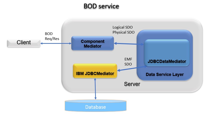

Lorsqu'un client envoie une demande de service Business Object Document (BOD) au serveur, le framework de service BOD du serveur la transmet au médiateur de composant correspondant. S'il s'agit d'une demande de processus ou de modification, la zone de données dans le BOD est un SDO logique. Le médiateur le convertira en une liste de SDO physiques et le JDBCDataMediator de la couche de service de données (DSL) enverra ces SDO physiques au service JDBCMediator d'IBM à des fins de persistance. S'il s'agit d'une demande de lecture, le médiateur de lecture obtiendra le XPath et le profil d'accès dans le BOD et les enverra à la DSL. La DSL obtiendra les SQL pertinentes et le service JDBCDataMediator dans HCL Commerce avant d'envoyer les SQL au service JDBCMediator d'IBM pour qu'il récupère le contenu de la base de données. Le service JDBCDataMediator d'IBM créera un graphique SDO physique basé sur le résultat de la requête fourni par la base de données, puis renverra ce graphique au service JDBCDataMediator. Quand le médiateur de composants obtiendra le graphique SDO physique, il le reconvertira vers le SDO logique et le framework de service BOD construira un BOD et le renverra au client.
Le diagramme suivant illustre le flux de travail du service BOD existant de Commerce :

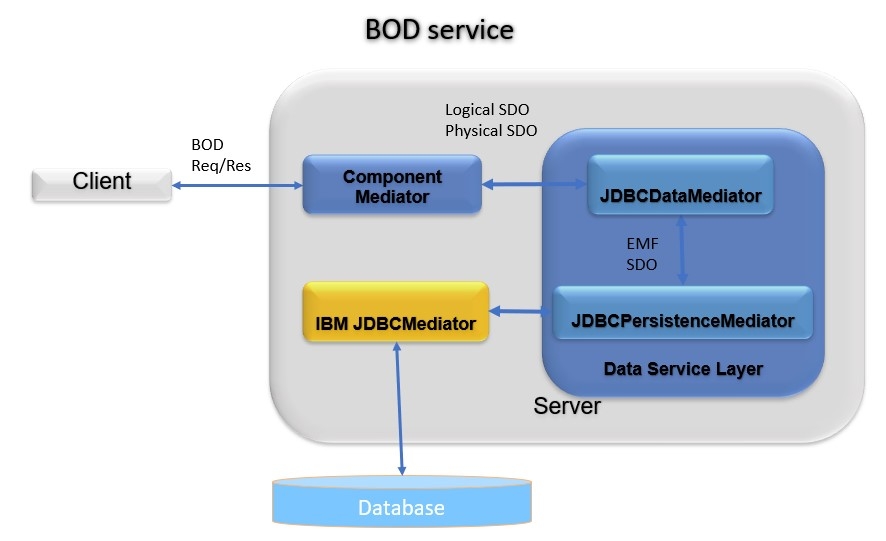

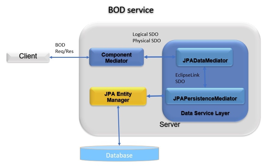

Les diagrammes suivants illustrent le nouveau flux de travail pour le service BOD :
  • Le service BOD original avec SDO EMF :
  • Le service BOD avec SDO Eclipselink :
    Le service JDBCMediator a été remplacé par le service JPADataMediator et le service JDBCMediator d'IBM a été remplacé par le gestionnaire d'entité JPA.
