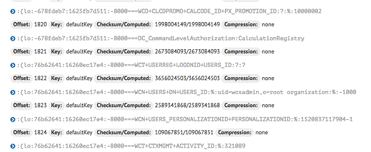

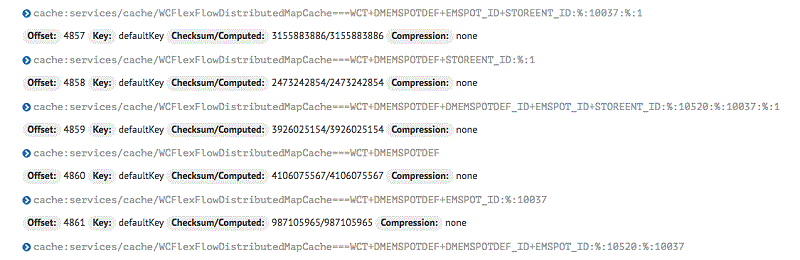

Vous pouvez examiner le contenu de vos messages en utilisant Kafdrop, ou utiliser kafka-manager pour gérer le sujet et les courtiers. Les messages ont le format suivant, selon la transaction.
Les messages Transaction server à Transaction server présentent le format suivant :
Les messages entre un serveur de transactions et un serveur de magasin ont un format similaire :
