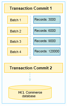

Remarque : Lorsque vous utilisez les deux paramètres, le nombre d'enregistrements que vous définissez pour le paramètre transaction peut être dépassé en fonction de la valeur que vous définissez pour le paramètre batchsize. Par exemple, si vous définissez la valeur de paramètre transaction sur "10000" et les valeurs de paramètre batchsize sur "3000", la relation entre les paramètres peut se présenter comme le diagramme suivant.
Avec cette relation, les modifications qui sont propagées à la base de données de production sont validées tous les 4 lots. Les enregistrements ne sont validés que lorsque le quatrième lot est complet. Dans ce scénario, le nombre d'enregistrements qui sont validés dans chaque transaction peut être 120000, même si la valeur du paramètre transaction est uniquement "100000".

  • Pour des performances optimales, assurez-vous que la valeur du paramètre transaction est un multiple de la valeur pour le paramètre batchsize. Le rapport recommandé entre la valeur du paramètre batchsize et la valeur du paramètre transaction est de 1:10. Par exemple, dans le scénario présenté dans le diagramme ci-dessus, la valeur de paramètre transaction est "10000". Pour que la valeur du paramètre batchsize utilise le rapport recommandé, la valeur doit être "1000". Si la valeur du paramètre batchsize doit rester "3000", alors la valeur du paramètre transaction doit être "30000".
