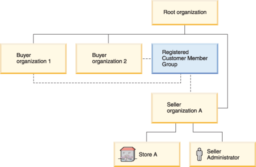

Par exemple, si le magasin A est créé sous l'organisation vendeuse A et que l'organisation acheteuse 1 et l'organisation acheteuse 2 sont enregistrées avec le magasin A, l'organisation vendeuse A sera propriétaire d'un groupe de membres Client enregistré (RegisteredCustomers). Un administrateur vendeur de l'organisation vendeuse A peut exécuter la plupart des fonctions comme si elles avaient été affectées au rôle Administrateur vendeur pour l'organisation acheteuse 1 et l'organisation acheteuse 2. L'administrateur peut également accéder aux utilisateurs appartenant à l'organisation acheteuse 1 et à l'organisation acheteuse 2.
Diagramme décrit au paragraphe précédent.

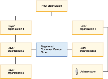

Dans le diagramme suivant, un utilisateur aquel a été affecté un rôle qui utilise le groupe de membres Client enregistré (Administrateur vendeur, Représentant du service clientèle ou Responsable du service clientèle) peut accéder à l'organisation acheteuse 2 et à l'organisation acheteuse 3. L'administrateur peut également accéder aux utilisateurs appartenant à ces deux organisations acheteuses. A l'aide de la console d'administration de l'organisation, un utilisateur auquel a été affecté le rôle Responsable du service clientèle ou Représentant du service clientèle peut uniquement accéder aux organisations et aux utilisateurs de l'organisation acheteuse 2 et de l'organisation acheteuse 3.
