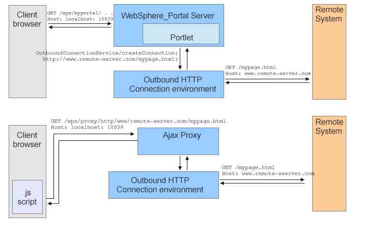

Vous pouvez ainsi établir des connexions HTTP sortantes selon les différentes manières suivantes :
  • Via le service de connexions HTTP sortantes basé sur les demandes de portlet
  • Via le service de connexions HTTP sortantes basé sur les demandes de servlet
  • Via le proxy Ajax
La connexion HTTP sortante HCL Portal inclut les composants suivants :
  • Infrastructure de configuration des connexions HTTP sortantes courantes. Cette infrastructure offre les fonctions de base pour la gestion de la configuration des connexions HTTP sortantes.
  • Service de connexions HTTP sortantes. Ce service permet d'établir des connexions HTTP sortantes à partir du code qui s'exécute dans le contexte du portail.
  • Proxy HTTP pour l'application Ajax. Cette application offre une interface d'accès aux connexions HTTP sortantes en utilisant un canal de proxy HTTP.
Les services de proxy Ajax et de connexions HTTP sortantes utilisent la même infrastructure de configuration commune.
Vous pouvez utiliser une connexion HTTP sortante des deux façons suivantes :
  • Via le proxy Ajax qui est également appelé Application de proxy HTTP pour Ajax.
La figure suivante illustre les deux manières différentes de se connecter à un système distant à l'aide de connexions HTTP sortantes : Deux méthodes de connexion à un système distant à l'aide de connexions sortantes HTTP
