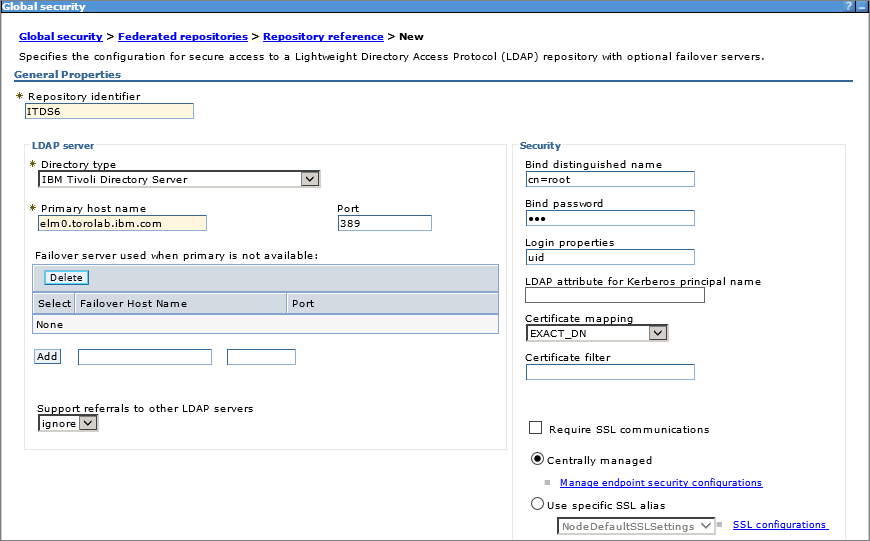

    6. Cliquez sur Ajouter un référentiel... pour ajouter le référentiel LDAP 1 (Client) s'il n'existe pas.
    7. Complétez les zones suivantes :
      • Identificateur de référentiel
      • Type de répertoire
      • Nom d'hôte principal
      • Nom distinctif de liaison et mot de passe de liaison
      • Propriétés de connexion : uid ou cn, selon la manière dont les noms distinctifs d'utilisateur sont configurés sur le serveur LDAP. Par exemple, uid=xxx,o=root organization ou cn=xxx,o=root organization
      Pour plus d'informations, voir Configuring LDAP in a federated repository configuration.
    8. Cliquez sur OK. Les valeurs entrées sont validées et les valeurs par défaut sont spécifiées en fonction du type de répertoire.

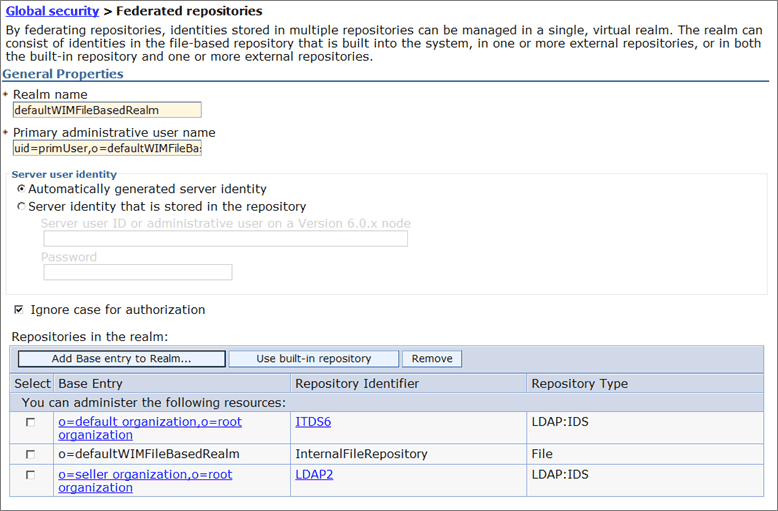

    14. De retour sur la page Ajout de l'entrée de base au domaine, sélectionnez le référentiel ajouté, par exemple, LDAP2. Renseignez ensuite les deux zones de nom distinct avec l'organisation de niveau supérieur pour LDAP 1. Par exemple :
      Nom distinctif de l'entrée de base qui identifie cet ensemble d'entrées de manière unique dans le domaine : o=seller organization,o=root organization
      Nom distinctif d'une entrée de base de ce référentiel : ou=people,o=companyname
    15. Cliquez sur OK lorsque vous avez terminé.
    16. Spécifiez les informations suivantes, puis cliquez sur OK :
      • Nom de domaine, par exemple myRealm.
      • Nom d'administrateur principal : Tout utilisateur figurant dans les référentiels du domaine utilisé pour la connexion à la console d'administration de WebSphere Application Server et l'exécution des tâches d'administration WAS. Il est recommandé d'utiliser un utilisateur provenant du référentiel de fichiers interne par défaut au lieu du serveur LDAP. Ainsi, même si le serveur LDAP est arrêté, l'administrateur peut tout de même se connecter à la console d'administration de WebSphere Application Server et exécuter les tâches d'administration WAS. Si l'utilisateur n'existe pas encore dans le référentiel de fichiers, il est créé maintenant.
      • Sélectionnez le bouton d'option Identité de serveur automatiquement générée. L'identité de serveur est utilisée pour la communication entre les composants WebSphere Application Server internes. Lorsqu'une identité de serveur automatiquement générée est utilisée, il n'est pas nécessaire de stocker un mot de passe supplémentaire dans WebSphere Application Server et HCL Commerce.
      • Cliquez sur Utilisation d'un référentiel intégré si le référentiel de fichiers interne ne fait pas encore partie du domaine.

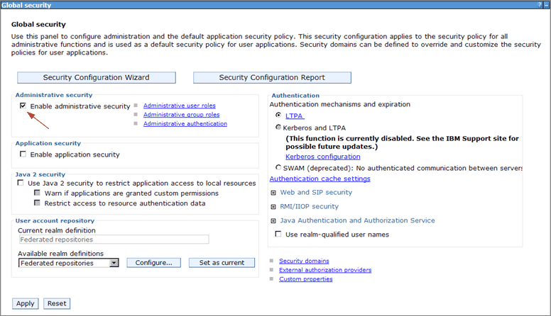

    17. Désélectionnez la case Activer la sécurité administrative si la sécurité administrative n'est pas utilisée. Dans la plupart des cas, la sécurité d'application n'est pas requise non plus.Désélectionnez la case d'activation de la sécurité administrative
    18. Enregistrez les modifications.
