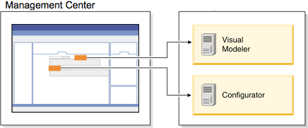

L'authentification unique permet aux utilisateurs professionnels de démarrer Sterling Visual Modeler et Omni-Configurator à partir de l'outil Catalogues du centre de gestion dans HCL Commerce. Le diagramme suivant montre l'onglet Configurateur dans l'outil Catalogues du centre de gestion où le contenu est servi à partir de Sterling Visual Modeler et Omni-Configurator.
Diagramme montrant l'intégration du centre de gestion avec Sterling Omni-Configurator Visual Modeler et Configurator

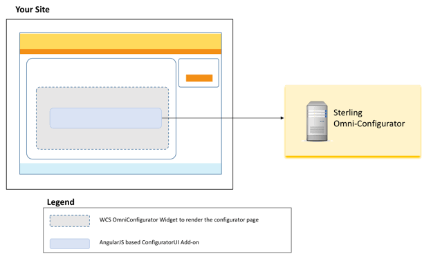

Les clients lancent Omni-Configurator à partir d'un magasin type. Le diagramme suivant illustre une page de magasin où le contenu configurable (kit dynamique) est servi à partir d'Omni-Configurator.
Diagramme montrant la page de magasin connectée à Sterling Configurator.
