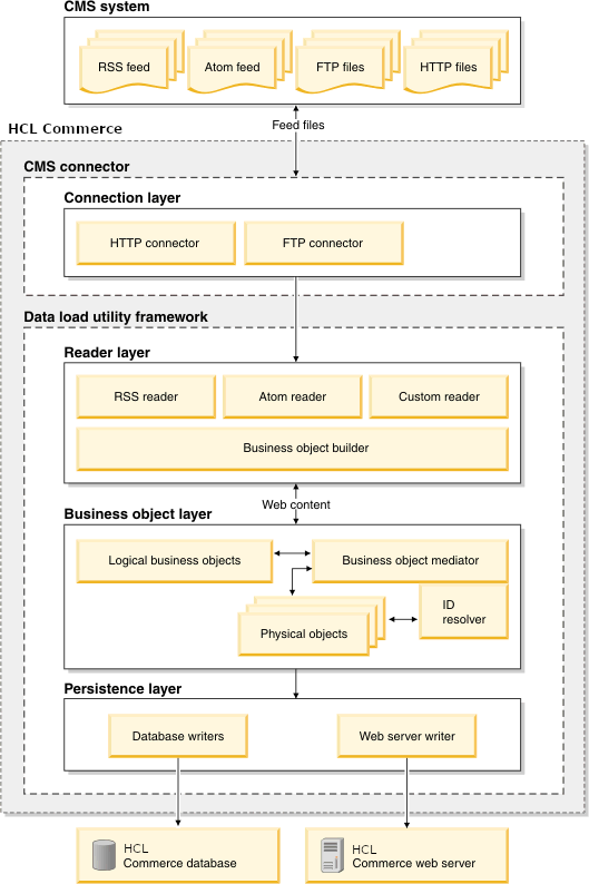

Le diagramme suivant montre comment l'utilitaire de flux Web interagit avec HCL Commerce et un système de gestion de contenu.
Schéma présentant l'interaction entre l'utilitaire de flux Web et HCL Commerce
  1. Se connecte à un flux Web à l'aide d'un connecteur pris en charge.
    Connecteur HTTP
    Prend en charge à la fois http et https .
    Connecteur FTP
    Pas de prise en charge de FTP sécurisé.
    Deux types de d'authentification peuvent être utilisés :
    Authentification de base
    Disponible pour http et https, un ID et un mot de passe sont requis.
    Authentification par certificat client
    Cette méthode n'est disponible que pour https.
  2. Extraction du flux et analyse du contenu. Seules les entrées nouvelles ou mises à jour sont traitées. Pour détecter les mises à jour de flux, la balise eTag et la date de dernière modification de l'URL de flux sont utilisées.
  3. Lecture des données dans le flux Web. Le type de données entrantes et sa destination doivent être spécifiés dans le fichier de configuration. Les mises à jour peuvent être lues à partir de deux normes de flux Web différentes sans personnalisation de l'utilitaire :
    Lecteur RSS
    Analyse et traitement des flux conformes à la norme RSS version 2.0.
    Lecteur ATOM
    Analyse et traitement des flux conformes à la norme Atom 1.0.
  4. Transformation des données source en objets métier HCL Commerce.
  5. Allocation et résolution d'objets métier HCL Commerce en données physiques. Deux éditeurs sont pris en charge.
    Editeur de base de données
    Ecriture des objets physiques dans la base de données.
    Editeur de serveur Web
    • Copie du contenu dans un répertoire local sur le serveur Web.
    • Transfert par FTP vers un serveur Web sur une machine distante.
  6. Stockage des données physiques dans une base de données, un système éloigné, ou un système de fichiers local.

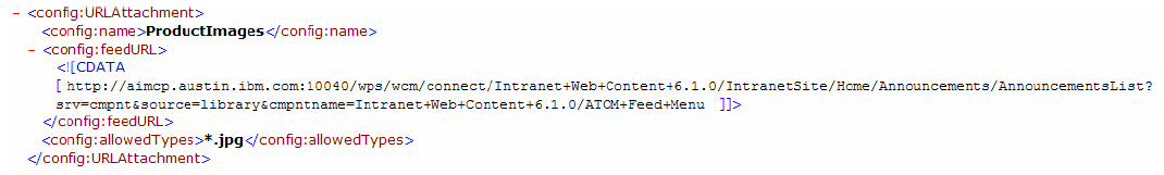

Exemple de fichier de configuration de flux

Fichier de configuration de flux
<config:staticContent>
  <config:name>Catalog</config:name>
  <config:feedURL>
<![CDATA
[http://aimcp.austin.ibm.com:1004/wps/wcm/connect/Intranet+Web+Content+6.1.0/IntranetSite/Home/Announcements/AnnouncementsList?
srv=cmpnt&source=library&cmpntname=Intranet+Web+Content+6.1.0/ATOM+Feed+Menu ]]>
</config:feedURL>
  <config:webServerLocation 1webURL="http://localhost/stores">file:///C:\IBM\HTTPServer\htdocs\test</config:webServerLocation>
  <config:tempFileLocation>C:\IBM\WCDE_ENT70\WC-CMS\temp</config:tempFileLocation>
</config:staticContent>
1 L'attribut webURL est l'URL de base qui peut être utilisé pour accéder au contenu importé. Cette adresse URL de base est également utilisée pour créer la pièce jointe URL.
