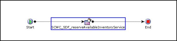

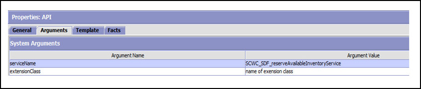

Ce composant reçoit des requêtes à partir de HCL Commerce et invoque le service approprié, en fonction de sa définition dans le SDF. Ce point d'entrée pour tous les services fournis accepte serviceName et extensionClass comme arguments. Par exemple, le flux suivant indique HCL Commerce appelant SCWC_SDF_reserveAvailableInventoryService :
Ces services ne sont que des points d'entrée et sont conçus comme des services en deux parties. Chacun appelle un sous-service "enfant" de sorte que, si une personnalisation étendue est nécessaire, elle peut être faite dans le sous-service. La partie face à HCL Commerce du service n'a pas besoin de changer, parce que le sous-service effectue toutes les transformations et les appels d'API impliqués. En outre, tous ces composants prennent l'argument "extensionClass", qui contient des services à utiliser avant et après l'appel, créant ainsi d'autres opportunités de personnalisation.

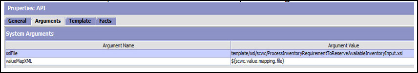

ValueMapXSLTranslator prend les paramètres suivants :
xslFileName
Cette propriété définit l'emplacement du fichier XSL utilisé pour la conversion du format de message et le mappage de valeurs.
valueMapFileName
Cette propriété définit l'emplacement du fichier ValueMaps.xml, qui contient le mappage des valeurs entre les attributs Sterling Order Management et HCL Commerce.

Ce composant appelle les API Sterling Order Management. Dans les exemples suivants, la vitrine HCL Commerce appelle l'API reserveAvailableInventory en utilisant SCWC_SDF_reserveAvailableInventoryService :

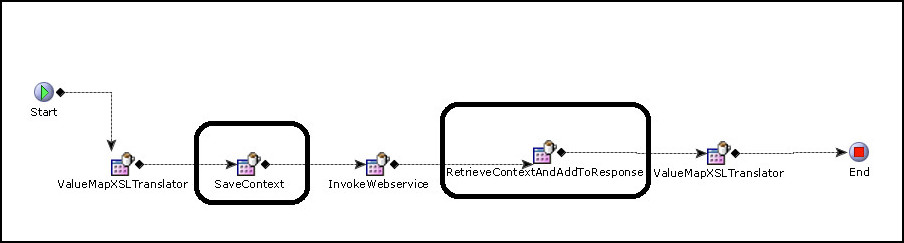

L'exemple suivant montre le flux d'une commande créée par Sterling Call Center dont le prix est attribué par la vitrine HCL Commerce à l'aide de SCWC_SDF_getOrderPriceService. Les attributs Sterling sont persistants avec Save Context et RetrieveContextAndAddToResponse.

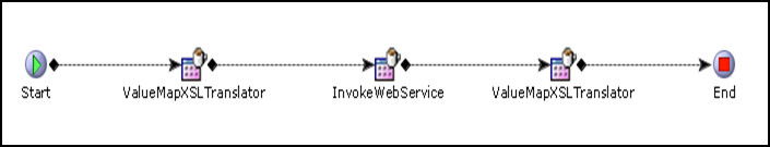

Ce composant est utilisé pour les demandes synchrones de Sterling Order Management vers HCL Commerce. Il crée un message SOAP et accepte des arguments tels que l'URL HCL Commerce et le nom d'utilisateur. L'exemple suivant montre le flux d'une commande créée par Sterling Call Center qui est évalué par la vitrine HCL Commerce en utilisant SCWC_SDF_getOrderPriceService.
