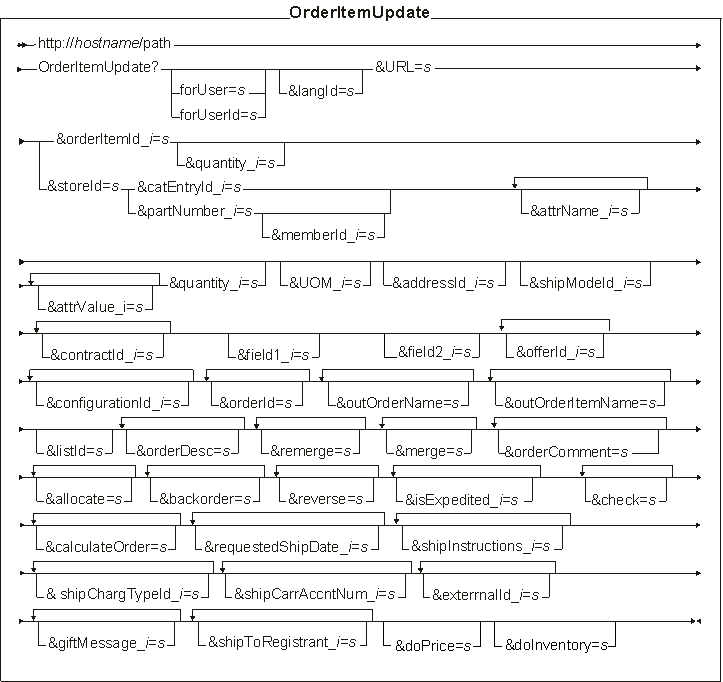

Structure de l'adresse URL
http:// host_name/ path/
Nom entièrement qualifié de votre Transaction server et du chemin de configuration.
Ce diagramme affiche la structure de l'adresse URL OrderItemUpdate.
Valeurs des paramètres
Les paramètres qui ne sont pas marqués comme nécessaires sont facultatifs. Les paramètres facultatifs servent à la personnalisation.
forUser
ID de connexion de l'utilisateur pour lequel l'adresse URL sera exécutée. Seul un utilisateur habilité à traiter les commandes peut indiquer ce paramètre.
forUserId
Identique à forUser, mais identifiant l'utilisateur par son ID interne, répertorié dans la table USERS.
langId
Définit ou redéfinit la langue préférée pour la durée de la session ; les langues prises en charge dans le magasin sont répertoriées dans le tableau .STORELANG
URL
Obligatoire : Adresse URL à appeler une fois que la commande a abouti.
orderItemId_ i
Identificateur de l'OrderItem à mettre à jour. Si spécifiés, les paramètres catEntryId_i et partNumber_i (pour la même valeur de i) sont ignorés.
storeId
Identificateur du magasin, qui n'est obligatoire que si vous souhaitez ajouter des produits ou des articles aux commandes. Le storeId est tenu de vérifier si l'article est disponible dans le magasin. Si vous avez spécifié le storeId une fois, il est mis en cache pour une utilisation future.
catEntryId_ i
Identificateur d'une entrée de catalogue à utiliser pour créer un nouvel OrderItem.
partNumber_ i
Si le numéro de référence est défini, le paramètre catEntryId_i est ignoré. Lorsque les paramètres partNumber_i et memberId_i sont spécifiés, ils déterminent une entrée de catalogue en sélectionnant les colonnes PARTNUMBER et MEMBER_ID dans la table CATENTRY. Cette commande se comporte comme si l'identificateur de cette entrée de catalogue était spécifié comme valeur pour catEntryId_i.
expandConfigurationId_ i
S'il est spécifié, ajoutez un OrderItem pour chaque composant identifié par ce paramètre dont l'attribut orderItemId est nul.
memberId_ i
Identificateur du membre propriétaire du catalogue où la commande sera passée. Pour atteindre la compatibilité avec les versions précédentes de HCL Commerce, définissez memberID sur *storeOwner. Cette action spécifie le memberID du propriétaire de l'objet Store actuel.
attrName_ i
Tout attribut distinct défini pour l'article. Ce paramètre peut être utilisé plusieurs fois.
attrValue_ i
Valeur de l'attribut dans attrName. Ce paramètre peut être utilisé plusieurs fois.
quantity_ i
Quantité de l'article à ajouter à la commande. Ce paramètre est requis lorsque catEntryId_i ou partNumber_id sont spécifiés. Il est facultatif lorsque OrderItemId_i est spécifié.
UOM_ i
Unité de mesure pour quantity_i. Cette valeur doit correspondre à l'une des clés primaires de la table QTYUNIT. Lorsqu'il n'est pas spécifié, la valeur de la colonne QUANTITYMEASURE de la table CATENTSHIP pour la ligne ayant la même CATENTRY_ID que l'objet OrderItem est utilisée, et la valeur du paramètre quantity_i est multipliée par la colonne NOMINALQUANTITY de la même ligne dans la table CATENTSHIP.
ADDRESS_ID i
Identificateur de l'adresse à laquelle les produits et les articles sont expédiés.
SHIPMODE_ID i
Numéro de référence du mode d'expédition à utiliser pour le produit ou l'article.
comment_ i
Commentaire à inclure dans les articles de commande créés ou mis à jour.
contractId_ i
ID du contrat associé à la commande. Ce paramètre peut être utilisé plusieurs fois.
Zone1 i
Valeur d'entier réservée au magasin.
Field2 i
Valeur de texte réservée au magasin. Ce paramètre admet jusqu'à 254 caractères.
offerId_ i
ID de l'offre associée à la commande. Ce paramètre peut être utilisé plusieurs fois.
orderId
Il s'agit d'un identificateur généré en interne qui spécifie zéro ou plusieurs commandes à mettre à jour, à l'aide des numéros de référence de commande ou de l'une des abréviations spéciales "**", ".", "*", ".t", "*t". Voir Abréviations de commande pour obtenir une description de ces abréviations. S'il n'existe pas de commandes en attente pour un magasin particulier, une nouvelle commande en attente sera créée. Si plusieurs commandes en attente sont spécifiées, les entrées d'article de commande seront créées ou mises à jour pour chacune des commandes spécifiées.
outOrderName
Définit les noms des paires nom-valeur à ajouter à l'URL de redirection. Les valeurs des paires nom-valeur ajoutées sont les numéros de référence des commandes créées ou mises à jour.
outOrderItemName
Définit les noms des paires nom-valeur à ajouter à l'URL de redirection. Les valeurs des paires nom-valeur ajoutées sont les numéros de référence des articles de commande créés ou mis à jour
listId
ID de liste d'articles présélectionnés. Lorsque vous spécifiez ce paramètre, l'instruction OrderItemUpdate crée une nouvelle commande qui contient tous les articles de la liste. Vous pouvez utiliser l'une des abréviations spéciales "." et "*". Voir abréviations du catalogue pour obtenir une description.
orderDesc
Spécifie la description de la nouvelle commande créée par cette instruction.
continue
Contrôle si la mise à jour de l'article de commande se poursuit lorsqu'un ou plusieurs articles ne peuvent pas être créés ou mis à jour. La valeur 0 termine et annule l'exécution de la commande si un article ne peut pas être créé ou mis à jour dans la commande cible ; la valeur 1 ignore l'opération de création ou de mise à jour de cet article et poursuit l'exécution. La valeur par défaut est 0.
orderComment
Définit le commentaire de la commande, s'il est indiqué.
remerge
Liste d'articles d'une commande à fusionner avec d'autres articles de la même commande, dotés, si possible, du même attribut correlationGroup. Les OrderItems ne sont pas fusionnés à moins que leur InventoryStatus soit "NALC", ou qu'ils ne soient spécifiés par un ou plusieurs paramètres d'attribution, de commande en amont and d'annulation. Ce paramètre peut être utilisé plusieurs fois.
merge
Liste des articles d'une commande à fusionner avec d'autres articles de la même commande, quels que soient leurs attributs correlationGroup. Ce paramètre peut être utilisé plusieurs fois.
vérification
Liste des OrderItems à vérifier à l'aide de l'instruction de tâche CheckInventoryAvailability. Ce paramètre peut être utilisé plusieurs fois.
allocate
Liste des OrderItems à allouer à partir du stock existant. Ce paramètre peut être utilisé plusieurs fois.
backorder
Liste des OrderItems qui doivent être attribués à partir du stock prévu s'ils ne sont pas attribués à partir du stock existant. Ce paramètre peut être utilisé plusieurs fois.
reverse
Liste des OrderItems dont l'attribution doit être annulée (c'est-à-dire qui ne doivent plus être attribués à partir du stock existant ou prévu). Ce paramètre peut être utilisé plusieurs fois.
configurationId_ i
Si l'OrderItem représente un kit dynamique configuré, il s'agit de l'ID de configuration. Ce paramètre peut être utilisé plusieurs fois.
continue
Si un OrderItem ne peut pas être créé, - 0 termine et annule l'exécution ; 1 ignore l'opération de création ou de mise à jour de cet article de commande et poursuit l'exécution.
Ajoutez plusieurs OrderItems, un par composant identifié par expandConfigurationId_ i dont l'attribut orderItemId est null.
isExpedited_i
La valeur par défaut de ce paramètre est N. S'il s'agit de Y, l'article de commande sera marqué comme EXPEDIE.
calculateOrder
La valeur par défaut de ce paramètre est 0. S'il s'agit de 1, OrderCalculateCmd sera appelé pour calculer les frais de la commande.
requestedShipDate_ i
Marque la date d'expédition demandée pour un orderitem.
shipInstructions_ i
Spécifie les instructions d'expédition pour un mode d'expédition.
shipChargTypeId_ i
Donne lieu à la stratégie de frais d'expédition, les frais par transporteur ou les frais par commerçant.
shipCarrAccntNum_ i
Numéro de compte de transporteur.
externalId_i
Identificateur externe unique de la liste de cadeaux.
giftMessage_ i
Message fourni par le donateur de cadeaux à la personne inscrite.
shipToRegistrant_ i
Spécifie où les cadeaux doivent être livrés. Une valeur de 1 indique que les cadeaux doivent être expédiés directement au déclarant, en utilisant l'adresse fournie lors de la création du profil de la litste de cadeaux.
doPrice
Spécifie si la commande doit effectuer les sous-tâches de calcul des prix. Définissez sur effectuer les tâches de prix (Y) ou non (N). Le fait de désactiver de ces tâches peut entraîner de meilleures performances, mais les clients peuvent ne pas obtenir le prix le plus à jour, ou l'autorisation du produit, lorsque des changements se produisent.
doInventory
Spécifie si la commande doit effectuer des sous-tâches de calcul de stock. Définissez sur effectuer les tâches de prix (Y) ou non (N). Le fait de désactiver de ces tâches peut entraîner de meilleures performances, mais les clients peuvent ne pas obtenir le niveau de stock le plus à jour lorsque des changements se produisent.

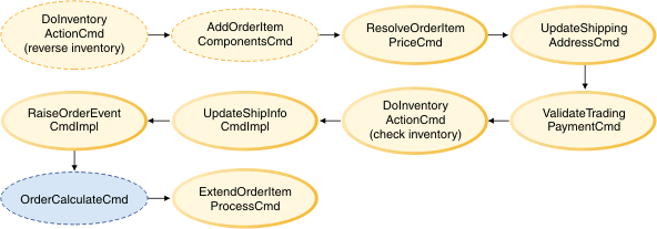

Comportement
Vérifiez si la commande est verrouillée par le CSR en cours. Si la commande n'est pas verrouillée et appelée par un CSR, verrouillée par un autre CSR, une exception est émise.
Si orderItemId est transmis à :
  • Mettez à jour l'article de commande existant avec l'une des informations suivantes transmises à : requestedShipDate, isExpedited, tieCode, quantity, correlationGroup, itemSpecId, comments, description, field1, field2
  • Enregistrez le nouvel article de commande touché
  • Si la quantité est 0, supprimez l'article de commande et appelez DoInventoryActionCmd pour inverser la mise à jour du stock
  • Si l'article de commande est un kit ou un package, appelez AddOrderItemComponentsCmd pour mettre à jour les listes de composants
Sinon, si orderId est transmis à :
  • Mettez à jour les informations d'expédition au niveau de la commande :
    • Pour tous les articles de commande de la commande :
      • Mettez à jour la requestedShipDate si elle est transmise pour l'article de commande
        Notes :
        • Lorsque shipModeId et addressId sont transmis, le shipModeId n'est mis à jour que si l'addressId transmis est identique à l'addressId existant de l'article de commande. Si les valeurs addressId ne sont pas identiques, le shipModeId n'est pas mis à jour.
        • Lorsqu'un seul shipModeId ou addressId est transmis, ce shipModeId ou cet addressId est mis à jour en conséquence.
Copiez les articles de la liste d'envies spécifiée pour commander les articles
Mettez à jour les valeurs comments, description, et shipAsComplete de la commande
Pour tous les articles mis à jour :
  • Appelez ResolveOrderItemPriceCmd pour calculer le meilleur prix et mettre à jour le total de la commande.
  • Transmettez le paramètre doPrice à ResolveOrderItemPriceCmd pour contrôler si les articles de commande peuvent passer à nouveau les prix.
  • Appelez UpdateShippingAddressCmd pour mettre à jour l'adresse d'expédition
  • Mettre à jour le mode d'expédition
  • Appelez ValidateTradingPaymentCmd pour valider le mode de paiement compatible avec l'accord commercial
  • Si doInventory = Y, appelez DoInventoryActionCmd pour mettre à jour les centres de distribution et vérifier le stock disponible
  • Appelez UpdateShipInfoCmd pour mettre à jour les instructions d'expédition, le numéro de compte d'expédition et le type de frais d'expédition
  • Appelez RaiseOrderEventCmd pour déclencher un ORDERITEM_CREATION_EVENT ou ORDERITEM_UPDATE_EVENT
  • Si l'indicateur calculateOrder est défini :
    • Appelez OrderCalculateCmd pour effectuer des calculs en fonction des calUsageIds transmis
  • Appelez ExtendOrderItemProcessCmd pour exécuter n'importe quelle logique de personnalisation
