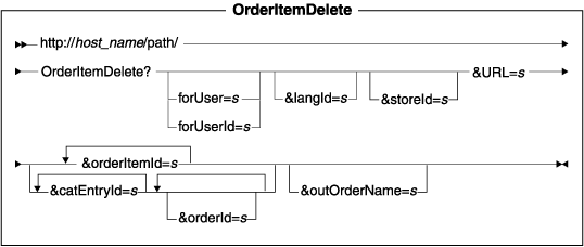

Structure de l'adresse URL
http:// host_name/ path/
Nom entièrement qualifié de votre Transaction server et du chemin de configuration.
Ce diagramme affiche la structure de l'adresse URL OrderItemDelete.
