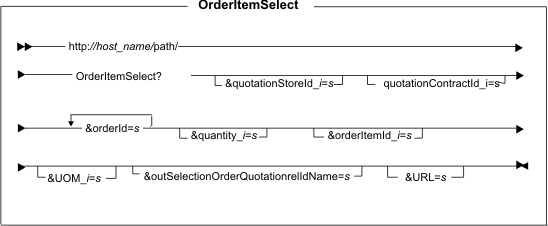

Structure de l'adresse URL
http:// host_name/ path/
Nom entièrement qualifié de votre Transaction server et du chemin de configuration.
Valeurs des paramètres
quotationStoreId_ i
Spécifie les magasins pour lesquels les articles de sélection de devis doivent être créés ou mis à jour conformément au paramètre orderItemId_ i.
quotationContractId_ i
Le contrat par défaut pour le magasin indiqué par quotationStoreId_ i. Les contrats pour lesquels les commandes de sélection de devis doivent être créées ou mises à jour conformément au paramètre orderItemId_ i. Ignoré si quotationStoreId_ i n'est pas spécifié.
orderId_ i
Utilisé pour résoudre les abréviations OrderItemId_ i spécifiées par le paramètre orderItemId_ i.
orderItemId_ i
OrderItems à copier dans les commandes de sélection. Les OrderItems qui se trouvent dans des commandes de devis sont copiés dans des commandes de sélection pour leurs commandes mères, dans le même magasin et en utilisant le même contrat que leurs objets OrderQuotationRel de devis. Les OrderItems qui ne se trouvent pas dans des commandes de devis sont copiés dans des commandes de sélection pour eux-mêmes, dans les magasins et en utilisant les contrats spécifiés par les paramètres quotationStoreId_ i et quotationContractId_ i.
quantity_ i
Si le paramètre UOM_ i n'est pas spécifié, attribut de quantité de l'OrderItem correspondant spécifié par OrderItemId_ i. Sinon, la quantité réelle de l'OrderItem correspondant spécifiée par OrderItemId_ i, convertie vers l'unité de mesure spécifiée par l'UOM correspondante. Les quantités à définir dans les commandes de sélection de devis du panier pour chacun des articles spécifiés par orderItemId_ i.
UOM_ i
Indique les unités de mesure pour les quantités spécifiées par quantity_ i.
outSelectionOrderQuotationRelIdName
Définit les paires nom-valeur à ajouter à l'URL de redirection. Les valeurs des paires nom-valeur ajoutées sont les identificateurs des objets OrderQuotationRel avec le relType "selection" dont les commandes de sélection de devis ont été créées ou mises à jour.
URL
Indique l'URL de redirection qui est renvoyée si la commande se termine correctement.
