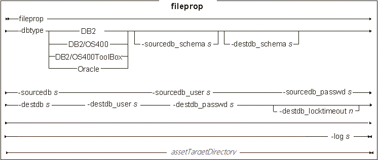

diagramme de syntaxe de l'utilitaire fileprop

Valeurs des paramètres
Tous les paramètres sont obligatoires sauf mention contraire.
dbtype
  • Facultatif : Spécifiez DB2. Il s'agit du type de base de données par défaut et vous pouvez omettre le paramètre dbtype dans la commande.
  • Obligatoire : Spécifiez Oracle.
sourcedb
Obligatoire : Nom de la base de données sur le serveur de transfert.
Remarque : Pour les bases de données DB2 UDB, le pilote JDBC DB2 Type 4 est utilisé, où le nom de base de données de type 4 est précédé du serveur de base de données et du port. Par exemple, db_server:db_port/db_name.
sourcedb_user
Obligatoire : ID de connexion de l'administrateur de la base de données qui a créé le schéma de la base de données source. Si vous n'indiquez rien, c'est l'ID de l'utilisateur exécutant l'utilitaire qui est utilisé.
sourcedb_passwd
Obligatoire : Mot de passe associé à l'ID de connexion indiqué par le paramètre sourcedb_user.
destdb
Obligatoire : Nom de la base de données sur le serveur de production.
destdb_user
Obligatoire : ID de connexion de l'administrateur de la base de données qui a créé le schéma de la base de données de production. Si vous n'indiquez rien, c'est l'ID de l'utilisateur qui lance l'utilitaire qui est utilisé. Ce paramètre est mandatory en cas d'utilisation d'une base de données distante.
destdb_passwd
Obligatoire : Mot de passe associé à l'ID de connexion indiqué par le paramètre destdb_user. Si vous n'indiquez rien, le système vous invite à saisir le mot de passe. Ce paramètre est obligatoire en cas d'utilisation d'une base de données distante.
destdb_locktimeout
Facultatif : Spécifie le nombre de secondes pendant lequel la connexion de l'utilitaire fileprop à la base de données de production attend pour l'obtention d'un verrouillage sur la base de données qu'il vient de mettre à jour. Si l'utilitaire fileprop ne peut obtenir ce verrouillage dans le temps imparti, la transaction de la base de données est annulée.
log
Facultatif. Chemin d'accès et nom du fichier dans lequel l'utilitaire fileprop enregistre ses activités et ses erreurs. L'horodatage est ajouté au nom de fichier (par exemple, myLog_ yyyy.mm.dd_hh.mm.ss.zzz.log. Si ce paramètre n'est pas indiqué, le fichier journal fileprop_ yyyy.mm.dd_hh.mm.ss.zzz.log est créé dans le répertoire du journal suivant :
  • LinuxAIXWC_installdir/logs
  • WindowsWC_installdir\logs
assetTargetDirectory
Répertoire dans lequel les fichiers gérés à partir de la création doivent être copiés pour le montage du fichier de production. (c'est-à-dire /SETUP/assets/live)
paramfile
Facultatif. Indique le chemin d'accès au fichier de paramètres qui comprend les arguments et les valeurs de ligne de commande. Chaque argument et chaque valeur doit être au format argument=value avec un seul argument et une seule valeur sur chaque ligne de ce fichier. Tous les mots de passe dans ce fichier de paramètres doivent être chiffrés.
