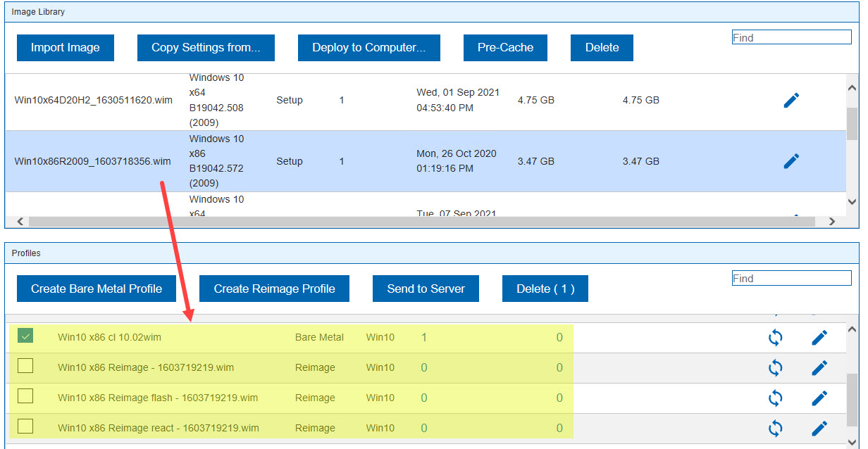

プロファイルを作成すると、ダッシュボードの下部にある「ベア・メタル・プロファイル」テーブルに表示されます。イメージを選択すると、そのイメージから作成されたすべてのベア・メタル・プロファイルが表示されます。「ベア・メタル・プロファイル」テーブル
「編集アイコン」 アイコンを使用してプロファイルを編集することもできます。変更を保存するとアクションが自動的に生成され、そのプロファイルが含まれるすべてのサーバーでプロファイルが更新されます。プロファイルが含まれるサーバーは存在してもコンソールで使用可能なプロファイルと同期されていない場合、警告が表示されます。このアイコン 再同期アイコン を使用すると再同期できます。

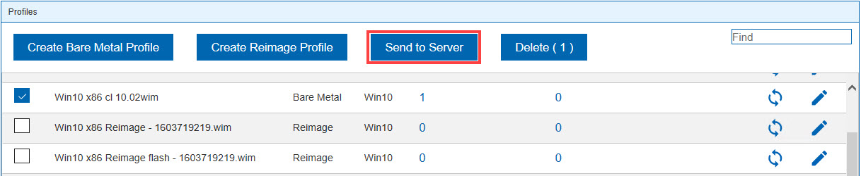

「サーバーに送信」をクリックして、サーバーにプロファイルを送信できます。ベア・メタル・プロファイルを選択することにより、それをサーバーに送信これにより、すべての有効なベア・メタル・サーバーのアクションが生成されます。

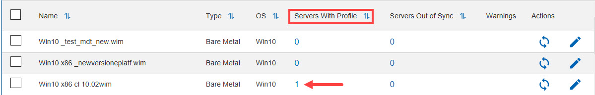

「イメージ・ライブラリー」の「ベア・メタル・プロファイル」テーブルで「プロファイルが指定されたサーバー」リンクをクリックすると、どのサーバーにプロファイルが存在するのかを確認できます。どのコンピューターにプロファイルがあるかを表示
