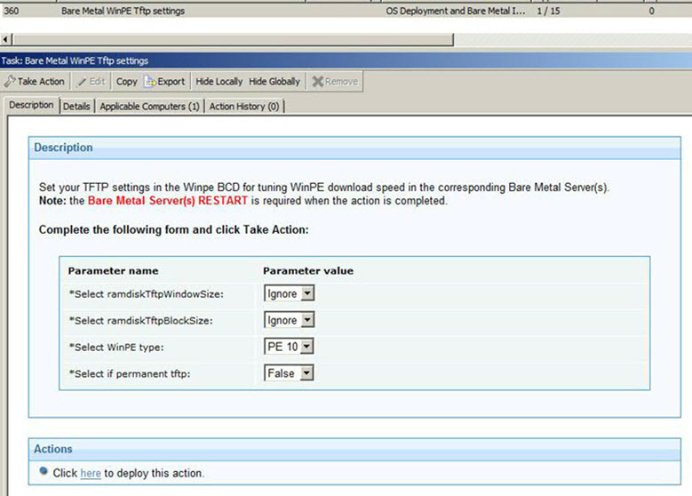

ベア・メタル・デプロイメント中に、タスク 360 を実行して、WinPE ダウンロード速度をチューニングできます。
「ベア・メタル WinPE TFTP 設定 (Bare Metal WinPE TFTP Settings)」タスク (360) を実行して、ブロック・サイズやウィンドウ・サイズなどのパラメーターを変更し、ベア・メタル・デプロイメント・シナリオにおける WinPE ダウンロード速度とパフォーマンスを向上させます。このタスクは、ビルド・レベル 290.02 以降のベア・メタル・サーバーで実行できます。このタスクは、それらのパラメーターの構成を簡素化するものです。この領域でパフォーマンスおよび信頼性に大きな問題がある場合のみ使用してください。ブロック・サイズおよびウィンドウ・サイズを増やすことで、ネットワークの条件が許せば、ダウンロードのパフォーマンスを向上させることができます。

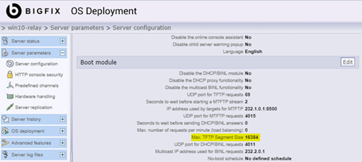

このタスクを実行する前に、TFTP パラメーターのチューニングを柔軟に行うことができるようにするため、ベア・メタル・サーバーで構成ステップを 1 回のみ実行する必要があります。
  1. 「BigFix ベア・メタル・サーバー」 WebUI から、「「サーバー・パラメーター」 > 「サーバー構成」を選択します。
  2. 「最大 TFTP セグメント・サイズ 」フィールドで、デフォルト値の 512 を最大値 16384 に置き換えます。
  3. サーバーを再始動します。
OS Deployment サーバー構成パラメーター

タスク 360 でのパラメーター設定
ベア・メタル・サーバーで「ベア・メタル WinPE TFTP 設定」タスクを実行して、以下の設定を変更します。タスク 360 による TFTP パラメーターの変更アクションが完了したら、影響を受けるベア・メタル・サーバーを再起動して、選択された WinPE に確実に設定が適用されるようにする必要があります。
以下の 4 つの必須パラメーターがあります。
ramdiskTftpWindowSize
以下のいずれかの値を選択します。
  • 4, 6, 8, 12, 16, 24, 32
  • 無視: この設定は変更されていません
  • 削除: 現在の設定が削除され、初期の動作が復元されます。
ramdiskTftpBlockSize
以下のいずれかの値を選択します。
  • 1432, 4096, 8192, 16384, 32678
「削除」を選択すると、常にパラメーターがリセットされ、初期の動作が復元されます。
WinPE タイプ
設定の適用先の WinPE。有効な値は 3、4、5、および 10 です。MDT Bundle が使用可能である WinPE タイプのみが表示されます。
永続 TFTP
Possible values are:
True
ベア・メタル・サーバーで後続の同期アクションが完了し、指定されたタイプの WinPE が作成されると、同じ設定が新規 WinPE に再適用されます。この値を選択すると、WinPE タイプごとに、以下の 3 つのパラメーターがベア・メタル・サーバーのコンピューター設定に追加されます。
ramdiskftpwindowsize_PE<WinPE type>
ramdiskftpblocksize_PE<WinPE type>
restoreftpparam_PE<WinPE type>
タスクが実行されたベア・メタル・サーバーを選択することによって、サブスクライブしたコンピューターのリストから設定を表示できます。
False
これを選択すると、既存のコンピューター設定がすべて削除されます。
注: ramdiskTftpWindowSize=deleteramdiskTftpBlockSize=deletepermanent tftp=true と組み合わせると、設定が 1 回適用されます。ただし、permanent=true は無視されるため、後続の同期アクションが完了したときにコンピューター設定は削除され、再適用されません。

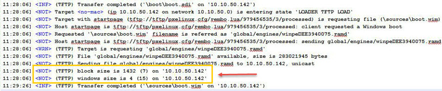

ログ・ファイル内の TFTP パラメーター値の確認
ベア・メタル・サーバー上の、デバッグ・レベルが 4 に設定されたトレース・ファイル boot.trc 内で、選択された WinPE をダウンロードするために TFTP サーバーが使用するブロック・サイズとウィンドウ・サイズの設定に関する情報を参照できます。この例では、WinPE "global/engines/winpe<....>.ramd" のダウンロード中に、ターゲットの 10.10.50.142 上で、WinPE をダウンロードするために TFTP サーバーが使用するブロック・サイズとウィンドウ・サイズを表示できます。この場合、値はそれぞれ 1432 および 4 です。
boot.trc ログ・ファイル内の TFTP 設定
