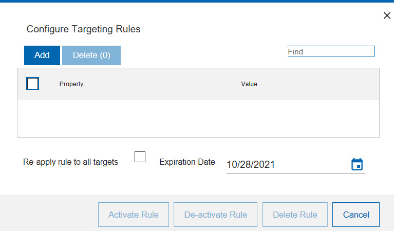

ルールを作成するには、「ベア・メタル・サーバー・マネージャー」ダッシュボードから以下のステップを実行します。
  1. ベア・メタル・プロファイルを選択し、「プロファイルのルールの作成」をクリックして、プロファイルのルールを作成します。「対象とするルールの構成」ウィンドウが表示されます。ルールの対象選択条件の編集「追加」をクリックして、ルールの新しい条件を作成します。

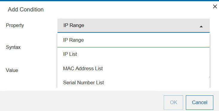

  2. 「プロパティー」リストで、ターゲットに対して検証する必要があるプロパティーを選択します。ターゲット・プロパティーの選択

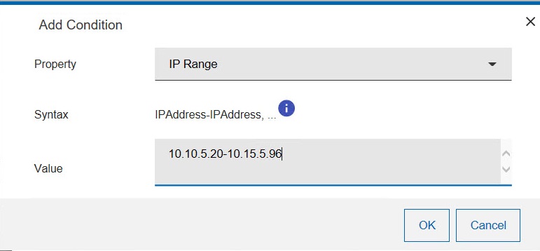

  3. ターゲット・プロパティーの値を指定します。ターゲット・プロパティーの選択「OK」をクリックして、条件を保存します。別の条件を追加するには、「追加」をクリックし、別のプロパティーを選択します。

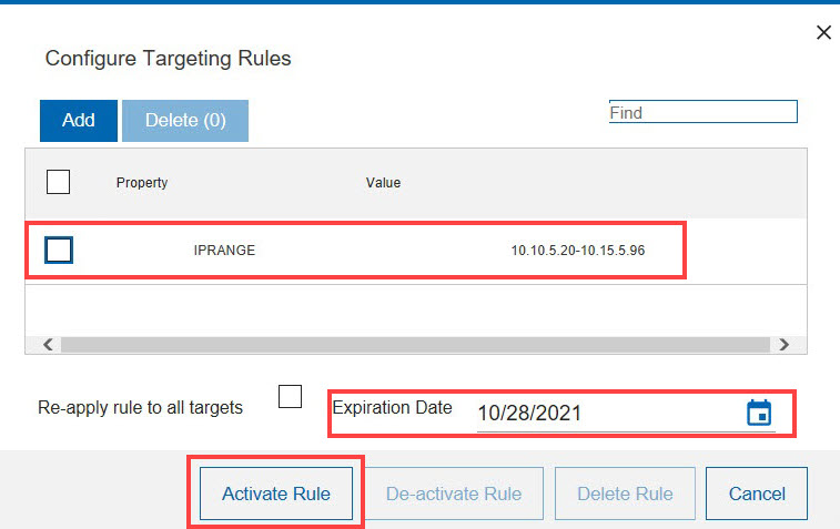

  4. 必要に応じて、ルールの有効期限 (デフォルトとは別の日付) を指定できます。リストのターゲット・プロパティー (MODEL LIST など) を選択するときは、ワイルドカードとしてアスタリスク (*) を使用できます。IP アドレス範囲の条件の指定単一の英数字を表すワイルドカードとして、疑問符 (?) を指定することもできます。
    可能な値:
    IP 範囲 (IP Range)
    ターゲットの IP アドレス範囲。アドレス範囲の間隔を、ハイフン (-) で区切って指定します。
    IP リスト (IP List)、MAC アドレス・リスト (MAC Address List)、シリアル番号リスト (Serial Number List)、UUID リスト (UUID List)、モデル・リスト (Model List)
    1 つ以上の要素をコンマで区切って指定します。

    完了したら、「ルールをアクティブにする」をクリックして、サーバーにルールをアップロードします。
既存のルールを編集して、新規条件を追加したり、既存の条件を変更したりすることもできます。新規条件を追加するには、「追加」をクリックします。既存の条件を変更するには、条件を選択して「編集」をクリックします。
ターゲットがルールと照合して評価されるのは 1 回だけです。ルールを編集したときに、変更したルールと照合してすべてのターゲットを評価する場合は、「すべてのターゲットにルールを再適用 」をクリックします。「ルールのアクティブ化」をクリックして、サーバーに変更内容をアップロードします。
「ルールの非アクティブ化」をクリックして、ルールを非アクティブにすることを選択できます。ルールが非アクティブになった場合、ルールは引き続き存在しますが、ターゲットはそのルールと照合して評価されません。後で再びルールをアクティブにすることができます。ルールを完全に削除する場合は、「ルールの削除」をクリックします。
