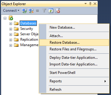

  3. Dans la barre de navigation de gauche, cliquez avec le bouton droit de la souris sur Bases de données, puis cliquez sur Restaurer la base de données.
    Restauration de la base de données.

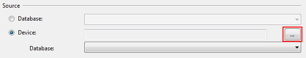

  4. Dans la section Source, sélectionnez Unité, puis cliquez sur le bouton représentant trois points.
    Recherche de l'unité.
  5. Dans la fenêtre qui s'affiche, cliquez sur Ajouter et accédez au fichier de sauvegarde. Cliquez sur OK.

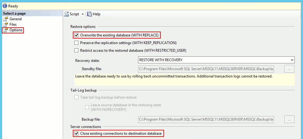

  6. Dans le menu de navigation de gauche, cliquez sur Options.
  7. Dans le panneau de droite, sélectionnez Overwrite the existing database (WITH RéPLACé) et Close existing connections to destination database.
    Panneau Options
  8. Cliquez sur OK.
