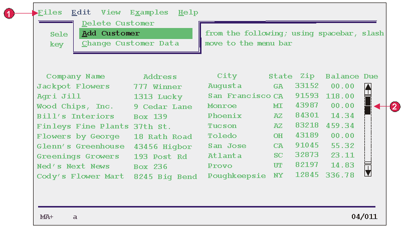

ENPTUI コンポーネントとその設定を以下に示します Rich Page Editor「パレット」ビューの「ZIETrans コンポーネント」セクションには、これらのコンポーネントは表示されません。ENPTUI サポートが上記の手順で使用可能にされている場合、これらのコンポーネントは「Eclipse」 メニュー・バーから「ZIETrans ツール」>「ホスト・コンポーネントを挿入」をクリックしてアクセスできます。
次の図に、ホスト画面上の ENPTUI コンポーネントの表示例を示します。
1. ENPTUI コンポーネントの例
ENPTUI コンポーネントの例
  1. 選択フィールド・コンポーネント
  2. スクロール・バー・フィールド・コンポーネント
