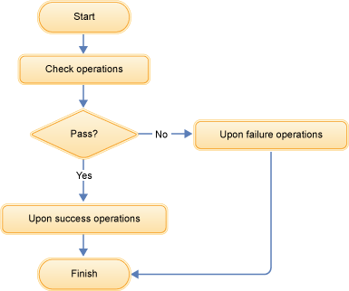

Le diagramme suivant montre la logique de la structure de vérification de l'index de recherche :
Graphique de flux logique des opérations
Où :
  1. Les opérations Vérifier vérifient l'intégrité de l'index de recherche en validant l'intégrité des données de l'index ou en validant l'intégrité des fichiers d'index.
  2. Facultatif : Les opérations Lors de la réussite sont exécutées si toutes les opérations de vérification renvoient un statut de réussite. Les opérations de réussite typiques incluent des tâches telles que la création d'une sauvegarde d'index ou l'invalidation du cache.
  3. Facultatif : Les opérations Lors de l'échec sont exécutées si l'une des opérations de vérification renvoie un statut d'échec. Les opérations d'échec typiques incluent des tâches telles que la restauration d'une sauvegarde d'index ou l'envoi de notifications d'erreur à l'administrateur de site.
Les opérations de vérification peuvent être configurées avec le gestionnaire de réplication de sorte que chaque fois que la réplication se produit, la logique des opérations de vérification est appelée. Alternativement, les opérations Lors de la réussite et Lors de l'échec peuvent être configurées avec leur propre gestionnaire pour être appelées directement si nécessaire. Les opérations par défaut sont configurées à l'aide du gestionnaire /operation?.
