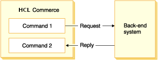

HCL Commerce requête sortante ou réponse
HCL Commerce envoie un message à un système d'arrière-plan et une réponse est attendue du système d'arrière-plan. Un exemple de ce type de message est le message CheckAvailabilityBE.
Ce type de message peut être envoyé à l'aide de l'un des mécanismes suivants :
  1. L'API SendReceiveImmediate. HCL Commerce envoie une demande au système d'arrière-plan et attend une réponse. La commande est bloquée jusqu'à ce qu'une réponse ait été reçue.
    Ce diagramme montre une explication visuelle du paragraphe précédent.
