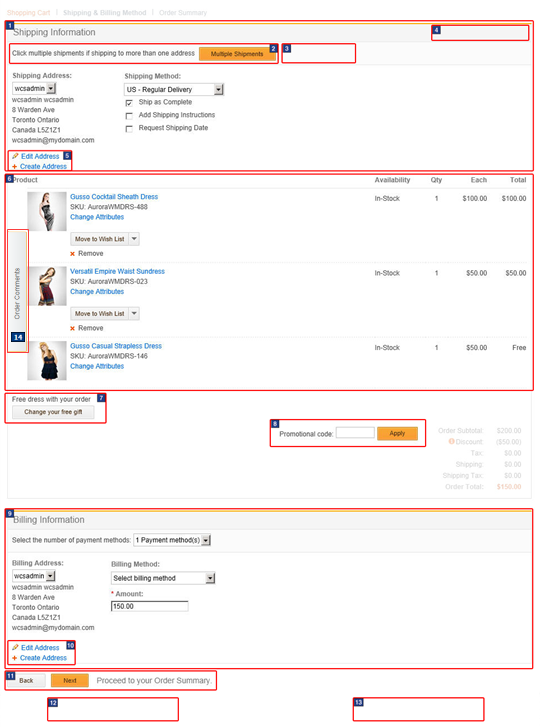

Eléments de la page Mode d'expédition et de facturation : une seule adresse de livraison et de facturation
Page Mode d'expédition et de facturation Capture d'écran d'une seule adresse de livraison et de facturation
Capture d'écran grande taille
Fonctions standard de cette page
1 Informations sur la livraison
Affiche les informations sur la livraison pour la commande. Les clients peuvent spécifier plusieurs ID de connexion et associer une adresse de livraison à chaque ID. La liste déroulante Mode d'expédition affiche la liste des modes d'expédition applicables pour l'adresse de livraison spécifiée.
6 Liste des produits
Affiche le panier et les produits qu'il contient. Si le client peut bénéficier d'un cadeau, celui-ci figure également dans la liste. Pour des détails voir Page Panier (vente grand public).
9 Informations concernant la facturation
Affiche les informations concernant la facturation pour la commande. Les clients peuvent spécifier plusieurs ID de connexion et associer une adresse de facturation à chaque ID.
Fonctions facultatives de cette page
Les fonctions suivantes peuvent être activées ou désactivées pour le magasin type Aurora à l'aide de l'outil Gestion de magasin du Centre de gestion. Pour plus d'informations, voir Sélection des fonctions de magasin.
2 Livraisons multiples
Les clients peuvent diviser leur commande et envoyer les articles à des adresses différentes. Cliquez sur Livraisons multiples pour afficher la page Plusieurs adresses de livraison et de facturation. Les clients peuvent spécifier une adresse de livraison différente pour chaque produit. Les frais de port et les taxes afférentes aux frais de port sont calculés en fonction du nombre d'adresses de livraison.
1 Instructions de livraison
Les clients peuvent spécifier des instructions de livraison spéciales dans une zone de texte à format libre.
8 Zone de saisie du code promotionnel
Les clients peuvent appliquer un code promotionnel s'ils veulent bénéficier d'une promotion pour cet achat.
Liens et boutons
5 Editer/Créer une adresse
Les clients peuvent éditer l'adresse de livraison existante ou spécifier une nouvelle adresse.
7 Changer votre cadeau
Affiche une fenêtre en incrustation dans laquelle les clients peuvent changer la sélection de leur cadeau. Ce bouton est visible lorsque le magasin propose des cadeaux et que la commande permet au client d'obtenir un cadeau.
10 Editer/Créer une adresse
Les clients peuvent éditer l'adresse de facturation existante ou spécifier une nouvelle adresse si celle-ci diffère de leur adresse de livraison.
11 Boutons Précédent et Suivant
Les clients peuvent passer d'une page à l'autre du processus de paiement à l'aide des boutons Précédent et Suivant.
14 Widget Curseur de commentaires de commande
Les représentants du service clientèle peuvent visualiser ou ajouter des commentaires sur les clients aux commandes. Les commentaires affichent les horodatages et le nom du représentant qui a sauvegardé le commentaire.
Emplacements e-marketing
Vous pouvez afficher le contenu par défaut ou les activités web, ou les deux, dans n'importe lequel des emplacements e-marketing suivants de cette page :
Nom et détails de l'emplacement e-Marketing Types de contenu par défaut pris en charge Activités Web prises en charge
3 ShippingTop_Content
Utilisation recommandée : Affichage de contenu relatif à l'expédition en haut des pages consacrées à l'expédition, par exemple des liens vers des informations complémentaires sur les stratégies d'expédition ou sur l'expédition internationale.
  • Contenu - Oui
  • Catégories - Non
  • Entrées de catalogue - Non
Exécutez les activités web qui utilisent les actions suivantes :
Les trois emplacements e-marketing suivants s'affichent sur cette page et sur toutes les autres pages du processus de paiement :
  • 4 CheckoutTopRight_Content
  • 12 CheckoutBottomLeft_Content
  • 13 CheckoutBottomRight_Content

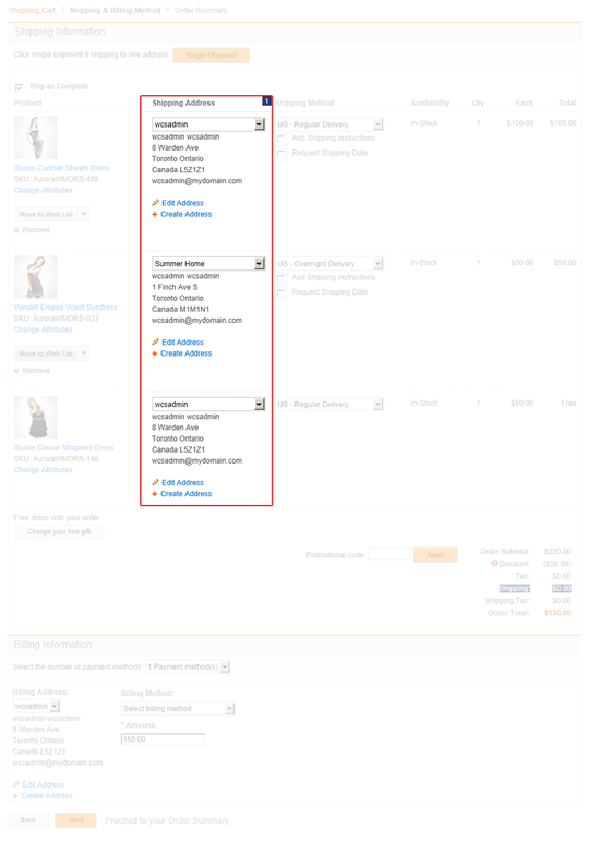

Page Mode d'expédition et de facturation Page Mode d'expédition et de facturation :
La capture d'écran ci-après illustre la façon dont cette page affiche plusieurs adresses de livraison pour la commande. Dans 1, vous remarquerez que le deuxième article de la commande n'est pas expédié à la même adresse que les deux autres articles.
