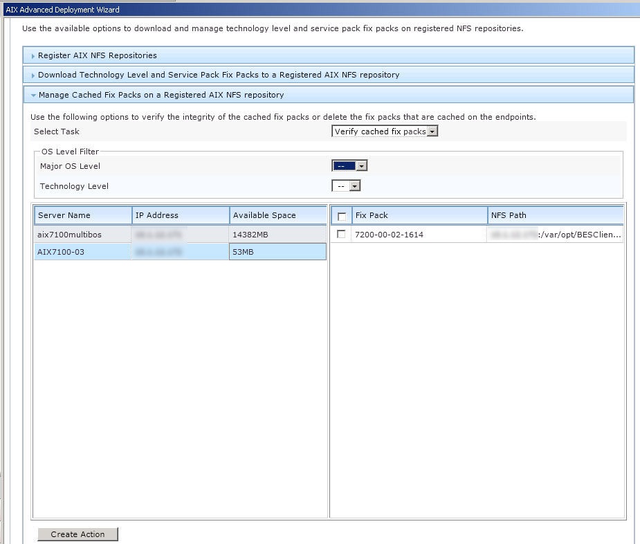

  4. 「キャッシュ済みフィックス・パックの検証 (Verify cached fix packs)」を選択します。
    登録済みの NFS リポジトリー、各リポジトリーに保管されているフィックス・パック、および NFS フォルダーの実際のロケーションに関する情報を表示できます。
    注: NFS パスをコピーして、NFS マウントのフィックス・パックを適用する際にダイアログに貼り付けることができます。
    1. 登録済みの AIX NFS リポジトリーでのキャッシュ済みフィックス・パックの検証
  5. 管理する NFS リポジトリーを選択します。
    アクションごとに選択できる NFS リポジトリーは 1 つだけです。
  6. 確認するフィックス・パックを選択します。
    オペレーティング・システム・レベル・フィルターを使用して、フィックス・パック・リスト・ビューをカスタマイズできます。
  7. 「アクションの作成」をクリックし、ターゲット・エンドポイントを選択します。
  8. ターゲット・エンドポイントを選択し、「OK」をクリックします。
    1 回限りのアクション Fixlet が作成されます。
  9. アクションを適用してください。
    注: ターゲット・エンドポイントを選択するよう求めるプロンプトが表示されたら、ステップ 4 で選択したエンドポイントと同じエンドポイントを選択してください。
