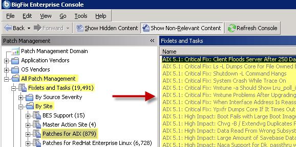

    1. BigFix console から、「すべてのパッチの管理」 > 「Fixlet とタスク」 > 「サイト別」 > 「AIX 向けパッチ」をクリックします。
      Fixlet のリストが表示されます。
      1. Fixlet のリストのパネル・ビュー
      Fixlet のリストのパネル・ビュー

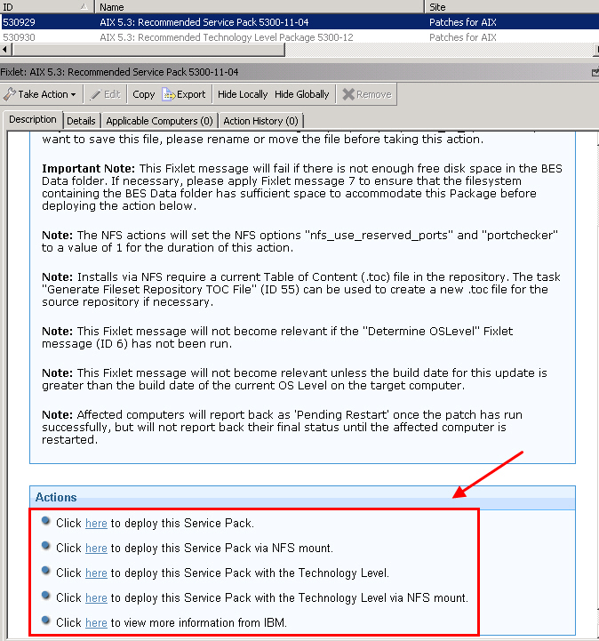

    2. テクノロジー・レベルまたは Service Pack の更新を適用するための Fixlet をリストから選択します。
      この例では、Fixlet「AIX 5.3: 推奨されるサービス・パック 5300-11-04」が選択されました。
      2. サンプルの Fixlet
      サンプルの Fixlet
    3. 「説明」タブ内のテキストを確認します。
    4. 「アクション」ボックス内の該当するリンクをクリックして、適用を開始します。
    5. オプション: NFS マウントでフィックス・パックの適用を決めた場合は、NFS リポジトリーの絶対パス (たとえば、"myServer:/AIX/fileset repo" myServer:/Local/Repo) を入力する必要があります。
