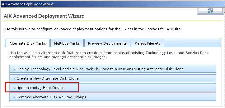

  1. BigFix consoleから、「パッチ管理」 > 「OS ベンダー」 > 「IBM AIX」 > 「AIX 拡張適用ウィザード」をクリックします。
  2. 「代替ディスク・タスク (Alternate Disk Tasks)」タブで、「rootvg ブート・デバイスの更新 (Update rootvg Boot Device)」をクリックして、bootlist 変更オプション・ペインを展開します。

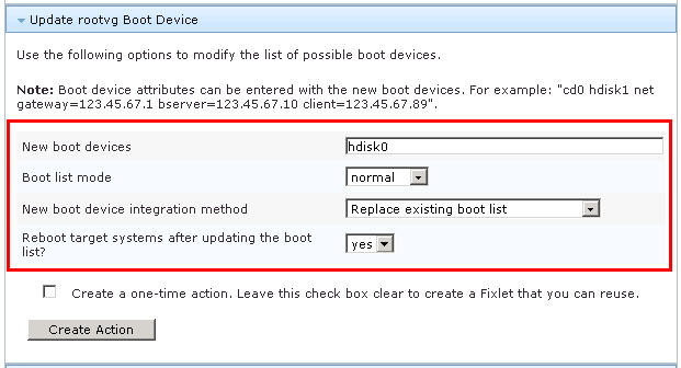

  3. 新規ブート・デバイスの名前または現行の rootvg ブート・デバイスの代わりに使用する新規ボリューム・グループの名前を入力します。
    注: 新規ブート・デバイスとともにブート・デバイス属性を入力できます。例: cd0 hdisk1 net gateway=123.45.67.1 bserver=123.45.67.10 client=123.45.67.89
    2. 使用可能なブート・デバイスのリストを変更するためのオプション
  4. ブート・リストに対して使用するモードを選択します。
  5. 既存のブート・リストを置き換えるか、あるいはこれを使用するかを指定します。新規デバイスは、ブート・リストの先頭または末尾のいずれかに入れることができます。
  6. リブート・オプションが優先設定であることを確認してください。
  7. オプション: 再使用可能な Fixlet を作成するのではなく、1 回限りのアクションを作成するには、チェック・ボックスを選択します。
  8. 「アクションの作成」をクリックします。
