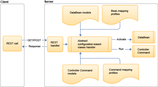

Le diagramme suivant montre la structure de mappage de commande et de bean de données basée sur la configuration :
Structure de mappage de la commande de contrôleur et des beans de données basée sur la configuration
Où :
  1. Un appel REST est effectué pour accéder à un bean de données (GET) ou à une commande de contrôleur (POST).
  2. Le gestionnaire de commande de contrôleur ou de beans de données du contrôleur intercepte l'appel. Il demande à la structure REST basée sur la configuration de définir les propriétés pour le bean de données ou la commande de contrôleur, d'activer et de renvoyer la réponse.
  3. La structure exécute les tâches suivantes :
    1. Introspecte la classe du bean de données ou de la commande de contrôleur pour générer son modèle. Ce modèle est ensuite mis en cache. Une exception RestException se produit en cas de problème avec le modèle.
      Remarque : Les méthodes d'accès set qui ont le même nom mais prennent des paramètres différents, par exemple Chaîne versus Long, sont prises en compte. Le paramètre idéal est choisi, en fonction du type de données transmis pour la méthode d'accès set.
    2. Analyse le profil de mappage, afin qu'il puisse déterminer comment mapper entre l'appel REST et le bean de données ou la commande de contrôleur. Ensuite, il mappe à nouveau la réponse au format HTTP demandé. Par exemple, JSON. Le profil de mappage est ensuite mis en cache. Une exception RestException se produit en cas de problème avec le fichier de mappage.
    3. Instancie le bean de données ou la commande de contrôleur.
    4. Rempli les méthodes d'accès set en fonction du fichier de mappage et des données fournies depuis l'appel REST.
    5. Active le bean de données ou exécute la commande de contrôleur.
    6. Construit la réponse à l'aide du modèle de mappage pour déterminer quelles méthodes de réponse (méthodes d'accès de type get) faire appel au bean de données ou à la commande de contrôleur.
  4. Une fois que toutes les valeurs sont récupérées, la réponse est renvoyée au gestionnaire principal, puis transmise au client.
