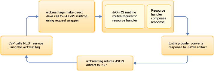

Le flux optimisé suivant est le résultat d'une liaison locale sur la structure REST :
Flux optimisé pour la liaison locale sur la structure REST
Où :
  • La liaison locale REST crée une requête de servlet interne qui encapsule la requête d'origine et une réponse servlet interne. La requête interne remplace l'URL par l'URL REST initialement démarrée. Les paramètres, les en-têtes et les attributs sont transmis à partir de la requête d'origine. Les attributs supplémentaires de la requête incluent l'indicateur précisant si la requête en cours se trouve dans la liaison locale, la mappe des données de réponse et la mappe du corps de la requête. En outre, les constantes pour la liaison locale sont également définies pour l'aperçu du magasin.
  • La réponse interne remplace l'en-tête et le flux de sortie de réponse pour empêcher toute surcharge supplémentaire. Un flux de sortie de liaison local distinct est créé pour la réponse afin d'éviter tout remplacement avec le flux de sortie de la requête d'origine.
  • Pour les requêtes qui contiennent un corps (requêtes POST et PUT), le corps est ajouté en tant qu'attribut à la requête, sous la forme d'une mappe, et transmis aux gestionnaires. Lorsque le corps de requête est vide, l'attribut du corps de requête dans la requête est également vide. Lorsque la mappe d'entrée de requête est ajoutée à l'attribut de la requête interne et qu'elle est récupérée au besoin, la sérialisation et la désérialisation du corps de requête sont évitées, les données brutes ayant été utilisées le cas échéant. Toute la logique consistant à récupérer la mappe du corps de requête est effectuée dans la méthode com.ibm.commerce.foundation.rest.resourcehandler.AbstractResourceHandler.getMapFromRequest(HttpServletRequest request, String responseFormat). La méthode renvoie ensuite un objet JSONObject de la mappe de données à partir de l'attribut de la requête interne, lorsque l'indicateur IN_LOCAL_BINDING est défini dans l'attribut de la requête interne. Cette mappe de données est une mappe de hachage qui est composée des données de réponse de la requête REST effectuée.
  • Un répartiteur de requête est utilisé pour démarrer directement un appel REST sans requête HTTP. Le répartiteur est créé à l'aide du contexte REST pour la requête, et l'URL ciblée est le chemin d'accès de l'URL REST initiale. Une fois qu'un répartiteur est récupéré, une action include est effectuée sur celui-ci à l'aide de la requête interne et des objets de package de réponse interne. Une fois qu'il est créé et que le conteneur servlet est activé, le servlet mappé à l'URL REST est entré dans la création du répartiteur. JSON est le format de réponse forcée pour la liaison locale. La mappe des données de réponse est définie comme un attribut de la requête interne, puis est renvoyée vers la balise REST. En transmettant directement la mappe des données, toute sérialisation ou désérialisation des données peut être ignorée, au lieu d'utiliser la mappe des données brutes en cas de besoin.
