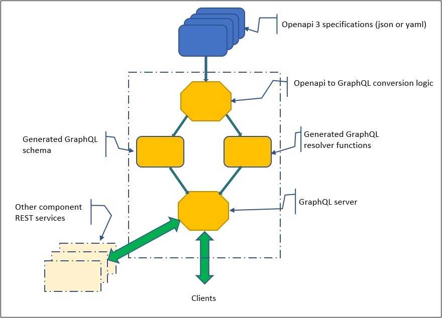

Le fournisseur GraphQL HCL Commerce crée et héberge un nœud final de serveur GraphQL qui délègue les demandes à un ensemble de services REST définis par un ensemble d'exigences OpenAPI 3.
La figure suivante illustre le fonctionnement fondamental du système GraphQL.

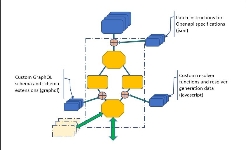

Extensibilité
La modification et l'augmentation du schéma et des résolveurs résultants sont également possibles avec le service Commerce GraphQL afin de gérer les exigences que la logique de conversion ne couvre pas. Le diagramme ci-dessous présente trois points où des entrées supplémentaires sont acceptées :
Instructions de correctif OpenAPI
Sans modifier les documents de spécification d'origine, les modifications sélectionnées apportées aux spécifications OpenAPI peuvent être déployées en tant qu'extensions personnalisées ou mises à jour dynamiques dépendantes de l'environnement.
Schéma GraphQL personnalisé
De nouveaux types et de nouvelles extensions de type peuvent être fusionnés avec le schéma GraphQL généré.
Résolveurs personnalisés
Des fonctions de résolveur codées individuellement peuvent être incorporées pour remplacer ou fournir des données pour les zones incluses dans une extension de schéma personnalisé. Un résolveur peut également être construit de la même manière qu'une déclaration OpenAPI Link, mais connecté à n'importe quelle zone du schéma GraphQL étendu.
