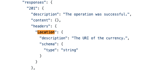

Ajout d'en-têtes aux réponses
Les en-têtes renvoyés avec des réponses peuvent être décrits en ajoutant une propriété d'en-tête pour chaque objet de réponse.
Par exemple, en ajoutant un en-tête nommé Emplacement à la réponse d'une requête POST dans laquelle une ressource est créée :
