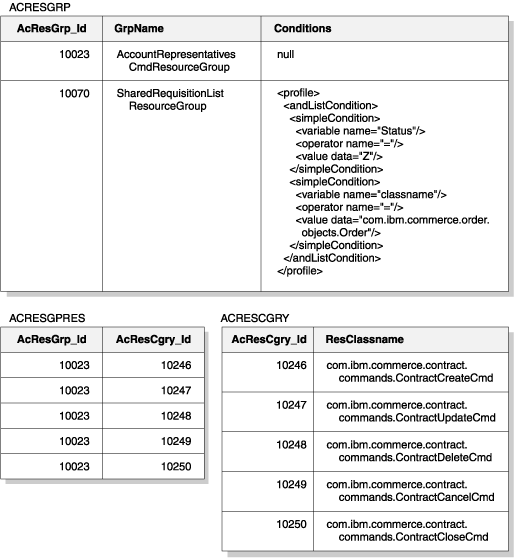

Un groupe de ressources est un mécanisme permettant de regrouper certains types de ressources. L'appartenance d'une ressource à un groupe de ressources peut être spécifiée de l'une des deux façons suivantes :
  • A l'aide de la colonne conditions de la table ACRESGRP
  • A l'aide de la table ACRESGPRES
Dans la plupart des cas, il suffit d'utiliser la table ACRESGPRES pour associer des ressources à des groupes de ressources. Avec cette méthode, les ressources sont définies dans la table ACRESCGRY à l'aide de leur nom de classe Java. Ensuite, ces ressources sont associées aux groupes de ressources appropriés (table ACRESGRP) à l'aide de la table d'association ACRESGPRES. Dans les cas où le nom de classe Java seul n'est pas suffisant pour définir les membres d'un groupe de ressources (par exemple si vous devez restreindre davantage les objets de cette classe en fonction d'un attribut de la ressource), le groupe de ressources peut être défini entièrement à l'aide de la colonne conditions de la table ACRESGRP. Notez que pour effectuer ce regroupement de ressources sur la base d'un attribut, la ressource doit également implémenter l'interface Groupable.
Le diagramme suivant montre un exemple de spécification de regroupement de ressources. Dans cet exemple, le groupe de ressources 10023 inclut toutes les ressources qui y sont associées dans la table ACRESGPRES. Le groupe de ressources 10070 est défini à l'aide de la colonne du champ conditions de la table ACRESGRP. Ce groupe de ressources inclut des instances de l'interface distante Order, qui ont également le statut ="Z" (spécifiant une liste de demandes partagée).
Ce diagramme montre une exemple de spécification de regroupement de ressources.
