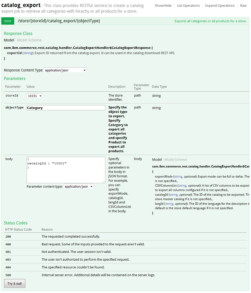

      Par exemple, la capture d'écran suivante montre l'interface utilisateur Swagger avec des exemples de valeurs d'exportation de catalogue :
      Interface utilisateur Swagger : entrée catalogue_export

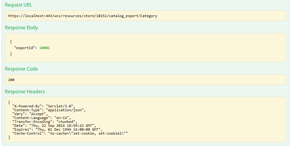

    5. Notez l'ID d'exportation dans le corps de la réponse, car il est utilisé pour télécharger les données du catalogue à l'étape suivante.
      Par exemple, la capture d'écran suivante montre l'interface utilisateur Swagger avec l'ID d'exportation renvoyé 10001 :
      Interface utilisateur Swagger : sortie catalogue_export

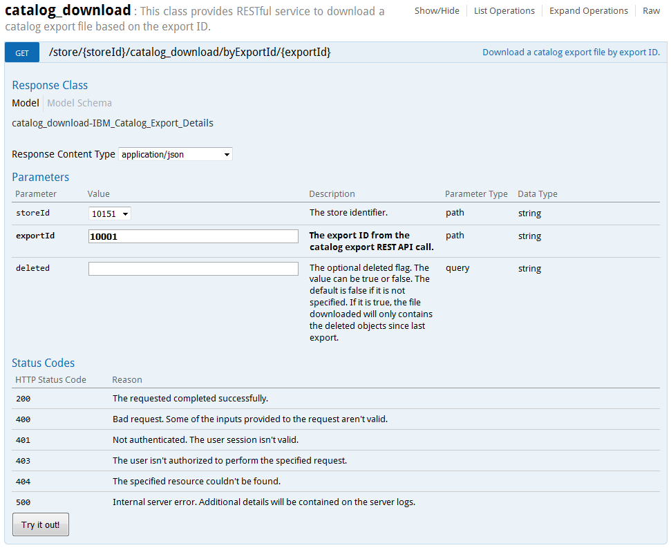

      Interface utilisateur Swagger : entrée catalogue_download

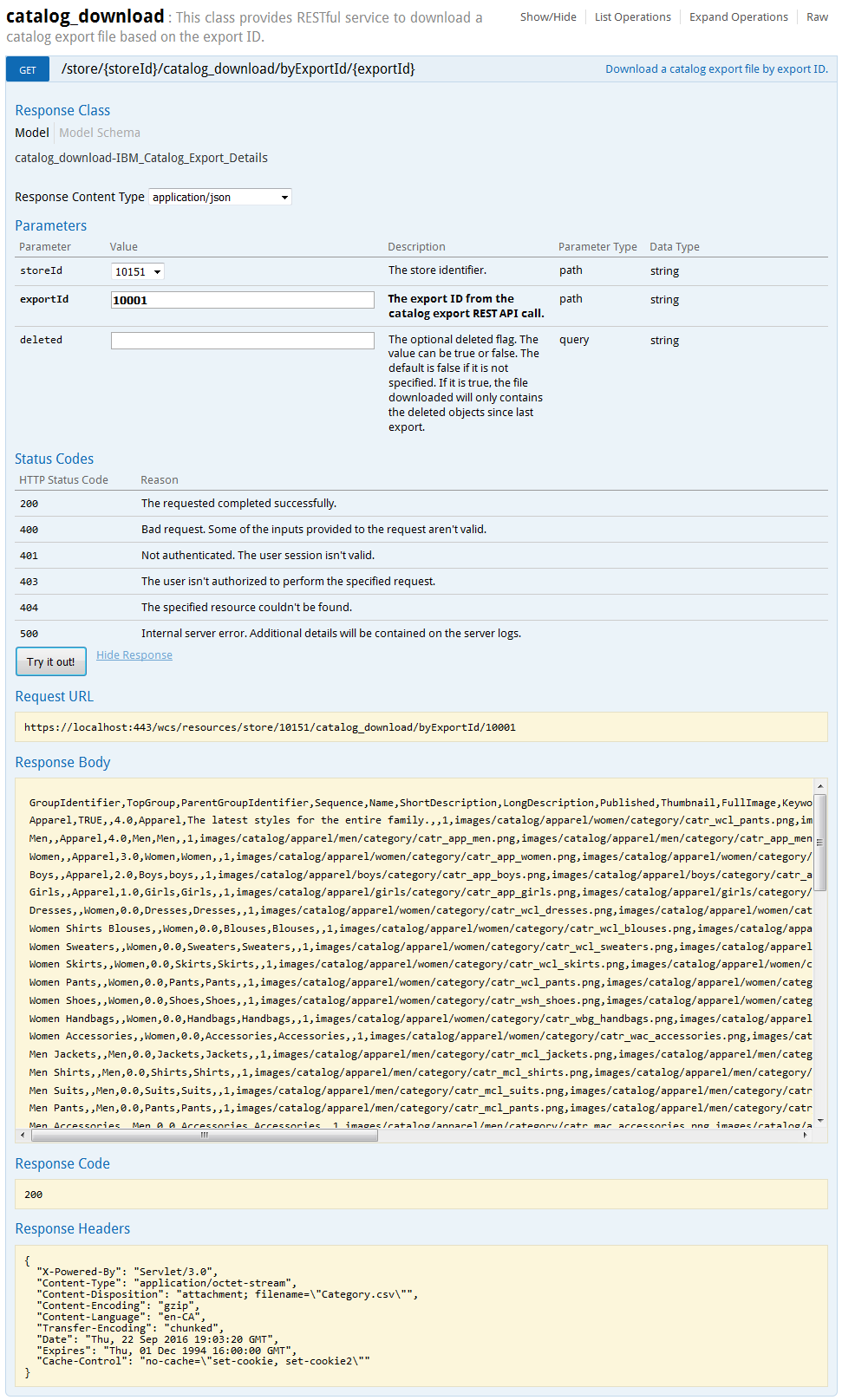

    5. Le corps de réponse contient les données de catalogue exportées au format CSV.
      Par exemple, la capture d'écran suivante montre l'interface utilisateur Swagger avec la réponse en ligne :
      Interface utilisateur Swagger : sortie catalogue_download

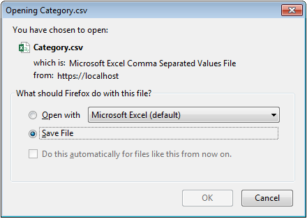

    6. Téléchargez le fichier CSV en accédant à l'URL de la demande de réponse dans votre navigateur Web.
      Par exemple, dans cet exemple, l'URL de réponse à la demande est :
      https://localhost:443/wcs/resources/store/10151/catalog_download/byExportId/10002
      L'accès à l'URL de la demande entraîne le téléchargement du fichier CSV, au lieu de la réponse en ligne dans l'interface utilisateur Swagger.
      Interface utilisateur swagger : boîte de dialogue de sauvegarde catalog_download
