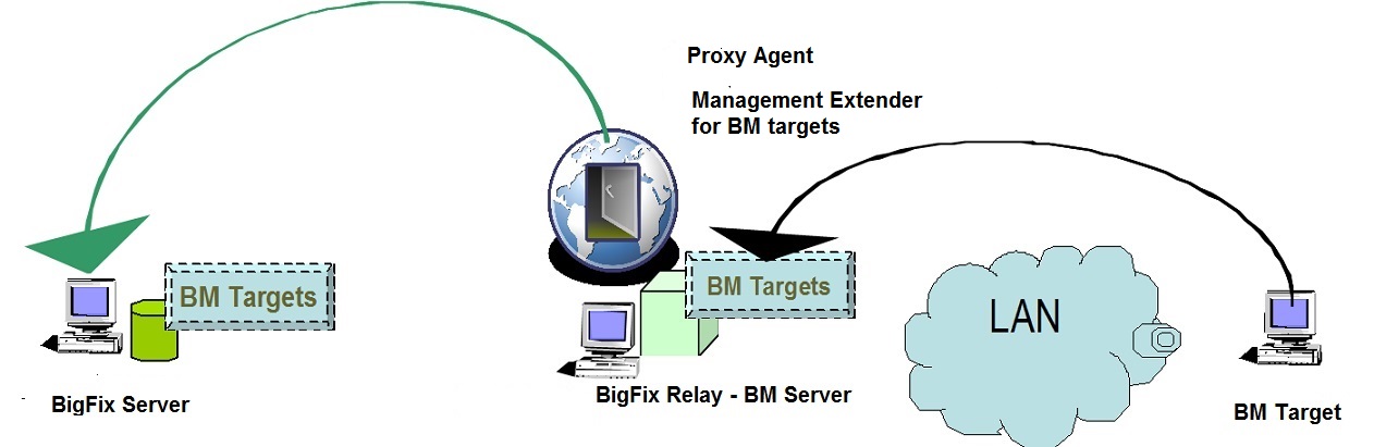

ベア・メタル・ターゲットの管理エクステンダーは、環境内の 1 つ以上のベア・メタル・サーバー上でローカル実行されるプラグインです。ターゲットがサーバーに PXE ブートすると、このプラグインにより PXE サーバーへの照会が行われ、既知のベア・メタル・ターゲットに関する情報が取り出されます。その後、ターゲットが BigFix server データベースに報告され、BigFix consoleを介してそれらのターゲットを管理できるようになります。このコンソールから、これらのターゲットに送信されたタスクが、それらのタスクが属するローカルのベア・メタル・サーバーに転送されます。
ベア・メタル・ターゲットの管理エクステンダーのフロー
過去 48 時間に PXE ブートを完了したターゲットが BigFix インフラストラクチャーに報告されます。つまり、この時間フレーム内にベア・メタル・サーバーに接続しなかったターゲットは BigFix serverに報告されず、コンソールに表示されません。このしきい値は、必要に応じて変更できます。『BareMetalExtender.ini ファイルでのプラグインの動作の構成』を参照してください。
