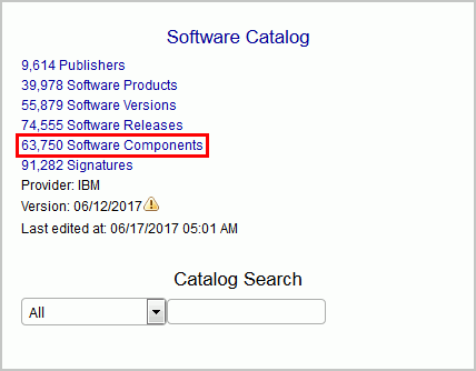

    1. Sur le widget Catalogue des logiciels, cliquez sur Composants logiciels.

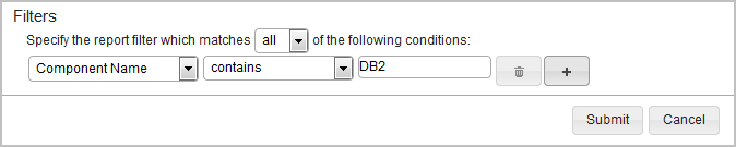

    2. Pour filtrer le rapport, survolez Configurer et cliquez sur Configurer la vue. Indiquez ensuite les filtres souhaités. Par exemple : Name, contains, DB2

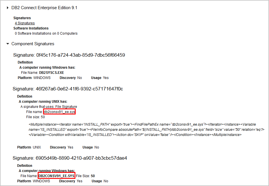

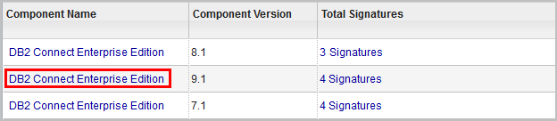

    3. Pour afficher les signatures utilisées pour reconnaître ce composant, cliquez sur le lien de la colonne Nom.
  3. Vérifiez si les signatures ou la balise d'identification logicielle existent sur l'ordinateur où le logiciel n'a pas été découvert.
    • Si le nombre de signatures est 0, le logiciel est découvert par une balise d'identification logicielle. Vérifiez si le fichier .swidtag se trouve dans le répertoire d'installation du logiciel qui n'a pas été découvert.
    • Si le nombre de signatures est supérieur à 0, vérifiez s'il existe des signatures de reconnaissance sur l'ordinateur.
