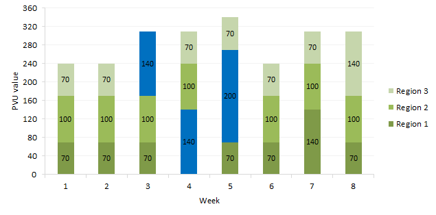

Le produit A est installé sur les ordinateurs dans toutes les régions. Pour obtenir des informations sur l'utilisation des PVU la plus élevée dans chaque région, le gestionnaire d'actif logiciel génère l'instantané d'audit de chaque région. Utilisation des PVU la plus élevée pour le Produit A dans chaque région. est une visualisation de l'utilisation des PVU pour le Produit A. L'utilisation des PVU la plus élevée pour chaque région est identifiée en bleu.
Figure 1. Utilisation des PVU la plus élevée pour le Produit A dans chaque région.
D'après les instantanés générés, les valeurs de PVU les plus élevées sont les suivantes :
  • 140 PVU dans la Région 1
  • 200 PVU dans la région 2
  • 140 PVU dans la région 3
Pour obtenir l'utilisation globale des PVU pour le Produit A, le gestionnaire d'actif logiciel additionne les valeurs de PVU les plus élevées de chaque région.
  • 140 + 200 + 140 = 480 PVU

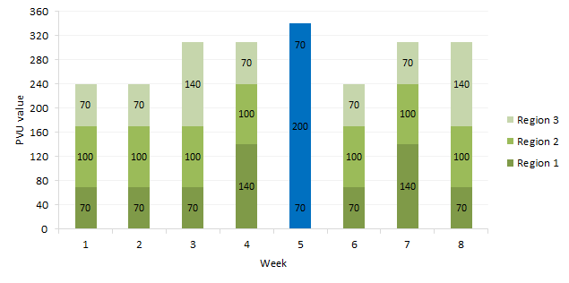

L'utilisation totale des PVU pour le Produit A est 480 PVU. Si le gestionnaire d'actif logiciel a généré un instantané d'audit unique pour le groupe Tous les ordinateurs, l'utilisation des PVU déclarée devrait être 340 PVU. Utilisation des PVU la plus élevée pour le Produit A dans le groupe Tous les ordinateurs est une visualisation de l'utilisation des PVU pour le Produit A calculée au niveau du groupe Tous les ordinateurs. L'utilisation des PVU la plus élevée est identifiée en bleu.
Figure 2. Utilisation des PVU la plus élevée pour le Produit A dans le groupe Tous les ordinateurs
Utilisation des PVU la plus élevée dans le groupe Tous les ordinateurs
La valeur de PVU correcte pour le Produit A est la valeur obtenue par l'addition des valeurs de PVU des trois régions, soit 480 PVU.

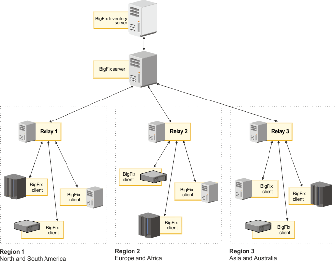

Un serveur BigFix avec trois relais
Dans ce cas, un serveur BigFix surveille tous les ordinateurs de votre infrastructure. Vous configurez trois relais, chacun étant dédié à la gestion du trafic provenant des ordinateurs dans une région de capacité partielle BigFix. Puis, dans la console BigFix, vous créez des groupes d'ordinateurs qui reflètent les régions de capacité partielle BigFix. Vous pouvez ensuite utiliser ces groupes pour créer facilement des groupes d'ordinateurs dans BigFix Inventory.
Remarque : Les groupes d'ordinateurs créés dans la console BigFix sont utilisés pour gérer l'infrastructure et exécuter les Fixlets sur les ordinateurs sélectionnés. Ils ne sont pas automatiquement copiés dans BigFix Inventory. En revanche, ils peuvent être utilisés comme base pour la création de groupes d'ordinateurs qui définissent la portée des rapports dans BigFix Inventory.
Un serveur BigFix avec trois relais.

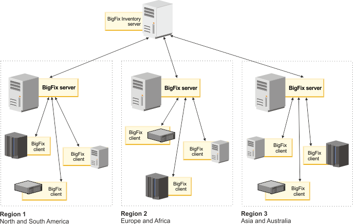

Trois serveurs BigFix
Dans ce cas, vous configurez une infrastructure à trois serveurs BigFix. Chaque serveur est dédié à une région de capacité partielle BigFix et collecte les données provenant uniquement des ordinateurs de cette région. Les données de tous les serveurs BigFix sont importées sur une seule instance de BigFix Inventory, dans laquelle vous pouvez créer trois groupes d'ordinateurs. Chaque groupe d'ordinateurs reflète un serveur BigFix.
Trois serveurs BigFix.
