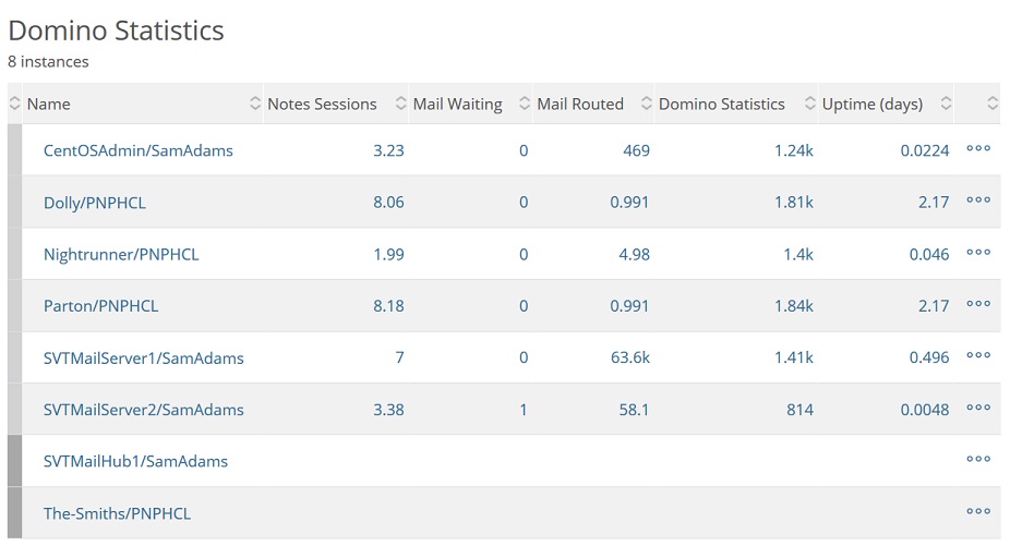

このプラグインを開くと表示されるサマリーページには、New Relic にレポートするように設定したサーバーごとに重要なモニター統計がレポートされます。このページには、Domino 10 で導入された統計が 2 つ含まれています。Domino Statistics はレポート対象の統計の数で、Uptime Days はサーバーが稼働している日数です。
特定のサーバーについて他の統計も表示するには、サマリーページのサーバーリンクをクリックします。そこから以下の統計ページにアクセスできます。

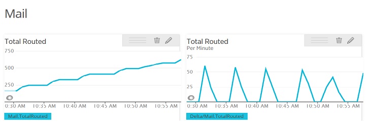

Domino の「カウンタ」統計には通常、2 つのチャートがあります。徐々に増えていく値を示すチャートと、連続した値と値の差分 (差の比率) を示すチャートです。
