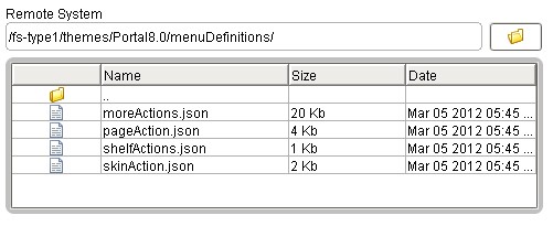

Ces fichiers existent dans WebDAV, sous un répertoiremenuDefinitions dans la racine du thème. La racine est définie dans les métadonnées du thème sous le nom d'entrée de métadonnées com.ibm.portal.theme.template.ref. D'autres fichiers de ce répertoire sont de syntaxe JSON mais ils ne sont pas utilisés par l'infrastructure de menu JSON
Capture d'écran dans la racine du thème dans WebDAV
