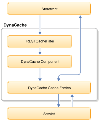

Structure du cache REST
Le diagramme suivant montre le flux d'interactions de la structure de cache REST :
Flux d'interactions de la structure de cache REST
Où :
  1. RESTCacheFilter analyse l'URI de la requête, la segmente et l'ajoute à l'attribut. Il obtient également les autres attributs, tels que previewToken, à partir de l'en-tête HTTP.
    Le jeton du chemin d'accès issu de l'URL et défini sur l'attribut avec le filtre de cache du servlet.
  2. L'ID cache-id dans le fichier cachespec.xml définit la règle de mise en cache de la requête REST. L'entrée de cache d'une ressource spécifique est générée avec l'ID cache-id.
  3. L'ID dependency-id in dans le fichier cachespec.xml spécifie les identificateurs de cache supplémentaires et les associe à des types dependency-id existants.
  4. Si l'ID identifier-id doit être converti, RESTMetaDataGenerator génère l'ID dependency-id avec un ID.
  5. Si l'ID cache-id existe dans DynaCache, il renvoie l'entrée du cache directement à partir du cache. Si l'ID cache-id n'existe pas dans l'instance DynaCache, il appelle le servlet d'arrière-plan pour créer l'entrée de cache et renvoie les données au demandeur.
