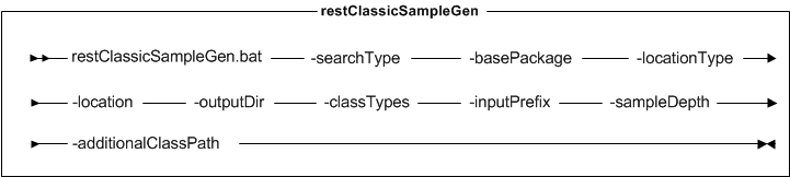

Diagramme syntaxique pour l'utilitaire restClassicSampleGen

Exemple
A partir du répertoire suivant :
  • WCDE_installdir\bin
Exécutez la commande suivante :
  • restClassicSampleGen.bat searchType=searchType basePackage=basePackage locationType=locationType location=location outputDir=outputDir classTypes=classTypes inputPrefix=inputPrefix sampleDepth=sampleDepth additionalClassPath=additionalClassPath
