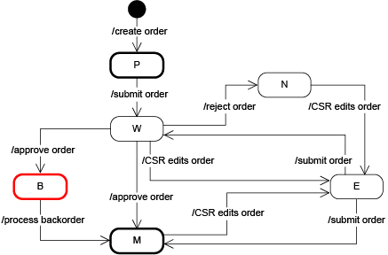

Statut de commande lié au diagramme du processus d'approbation des commandes
Vue simplifiée qui affiche le statut de commande lié au processus d'approbation des commandes.
Statut de commande lié au processus d'approbation des commandes. Ce flux commence par la création de commande, passe par la soumission de commande et aboutit à l'approbation pour terminer le processus. Le diagramme décrit également le flux alternatif pour le rejet de la commande. Ce flux alternatif peut inclure la modification d'une commande et la soumission de la commande modifiée pour approbation.
Note: Le statut majeur du flux de traitement des commandes est indiqué en gras. Ce flux commence par la création de commande, passe par commande en attente (P) et aboutit à l'approbation (M) d'une commande. Le statut commande en amont (B), qui est décrit en rouge, est un statut de flux de commande pour un système de stock ATP.
Pour obtenir une description de chaque statut individuel, voir Statut de la commande et des articles de la commande.
