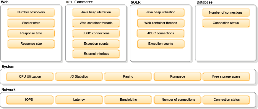

Les indicateurs clés de performance (KPI) contiennent un certain nombre de métriques essentielles pour fournir un contexte pour les performances et la santé de l'application. Toute unité de mesure unique en elle-même ne décrit pas la santé globale du système. Combinées, elles fournissent la corrélation et un aperçu de la santé de l'application.
Voici la liste des premiers KPI pour HCL Commerce. Les KPI sont organisés dans les niveaux de topologie du Web, d'application et de BD. Ils comprennent également les sous-systèmes de système et de réseau sous-jacents qui sont applicables à tous les niveaux.

Web
Le niveau Web est l'entrée dans l'application. Les KPI répertoriés ici sont applicables à la fois au niveau Web pour HCL Commerce et au serveur de recherche.

HCL Commerce et serveur de recherche
L'application HCL Commerce se trouve ici. La surveillance de ce niveau fournit un aperçu général de l'occupation de l'application, en plus de toutes les exceptions possibles.

Base de données
L'application conserve les données sur la base de données comme magasin de données. La santé de la base de données peut avoir un impact direct sur l'application.

Les métriques du système sont associées au système d'exploitation et liées au matériel. Etant donné que tous les niveaux applicatifs se trouvent au-dessus du système d'exploitation, il est essentiel de surveiller la santé du système pour fournir le contexte des informations de niveau application.

Réseau
