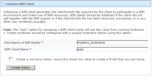

  3. 「NIM クライアントの初期化 (Initialize NIM Client)」をクリックすると、フィールドがヘッダーの下に表示されます。
    1. NIM クライアントの初期化
    NIM クライアントの初期化
  4. NIM マスターのホスト名を入力します。
    たとえば、次のようにします。 master1_hostname
  5. NIM マスターに定義されている NIM クライアントの名前を入力します。
    たとえば、次のようにします。 clientname
    注: hostname -s コマンドを実行して得られる値を NIM クライアント名に割り当てるには、NIM クライアント名として auto を入力します。auto オプションを使用する前に、ターゲット・マシンが固有のホスト名で構成されている必要があります。
  6. オプション: 再使用可能な Fixlet を作成するのではなく、1 回限りのアクションを作成するには、チェック・ボックスを選択します。
  7. 「アクションの作成」をクリックします。
