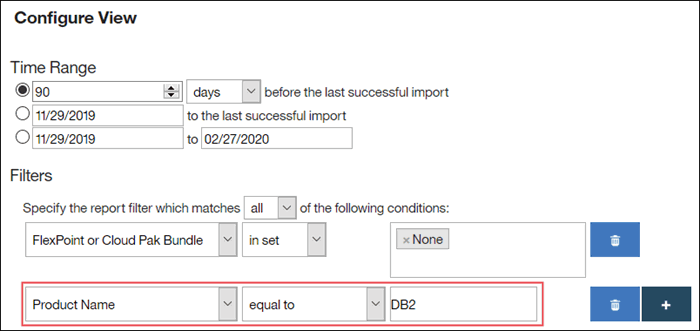

  2. オプション: スナップショットを作成する期間を構成するには、「構成」アイコンにカーソルを合わせ 「レポート・ビューの管理」アイコン、および 「表示の構成」をクリックします。次に、時間範囲を選択します。
    • 特定の日付から前回の正常インポートまでの期間を指定した場合、レポートには、その日の時刻 00:00:00 からのエントリーが含まれます。
    • ある日付から別の日付までの期間を指定した場合、レポートには、最初の日付の時刻 00:00:00 から 2 番目の日付の時刻 23:59:59 までのエントリーが含まれます。
  3. オプション: スナップショットに含まれる製品の数を制限するには、「フィルター」セクションに製品の名前を指定します。

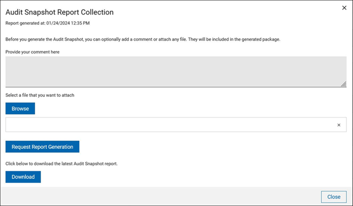

    画面キャプチャーは、監査スナップショットを単一の製品に制限する方法を示しています。
  4. スナップショットを作成するには、ナビゲーション・バーの上部で、「監査スナップショット」をクリックします。
  5. オプション: 「ここにコメントを入力」フィールドにコメントを入力します。
  6. オプション: 「参照」をクリックし、スナップショットに添付するファイルを選択します。
  7. 「レポート生成の要求」をクリックしてレポートを生成します。

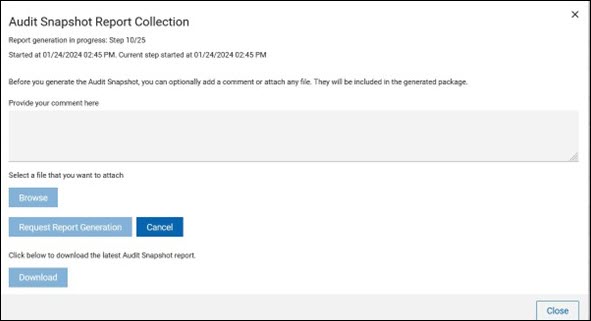

    ウィンドウ上部のステータス・バーには、レポート生成の現在の状態と、最後のレポートが生成された時刻が表示されます。レポートの生成が進行中の場合は、進行状況のライブ・ステータスが表示されます。
  8. レポートの生成が進行したら、以下の操作を実行できます。
    • レポートの生成をキャンセルするには、「キャンセル」をクリックします。
    • レポート生成をバックグラウンドを実行している間、「監査スナップショット」ウィンドウを閉じて、後でそこに戻るには、「閉じる」をクリックするか、閉じるアイコンをクリックします。
  9. レポートの生成が完了したら、 「ダウンロード」をクリックしてレポートをダウンロードします。
    ご使用のコンピューターに audit_snapshot_date_time.zip ファイルがダウンロードされます。ファイル名の一部として示されている名前は、GMT タイム・ゾーンで表現されています。このファイルの内容について詳しくは、以下を参照してください。監査スナップショットの内容
