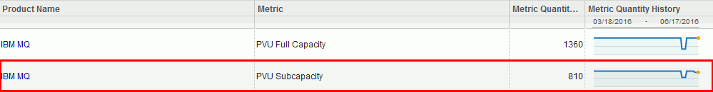

  1. 第 1 レベル - すべての製品のリスト
    すべてのメトリックレポートの第 1 レベル

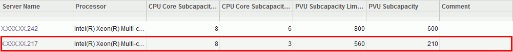

  2. 第 2 レベル - 製品名をクリックすると、その製品がインストールされている物理サーバーに関する情報が表示されます。
    すべてのメトリックレポートの第 2 レベル

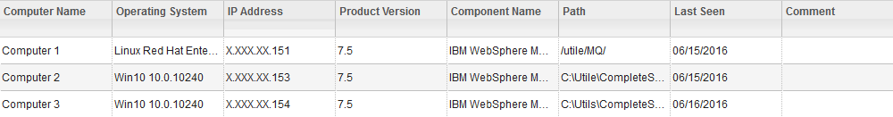

  3. 第 3 レベル - サーバー名をクリックすると、このサーバーで実行され、製品がインストールされている仮想マシンのリストが表示されます。
    すべてのメトリックレポートの第 3 レベル

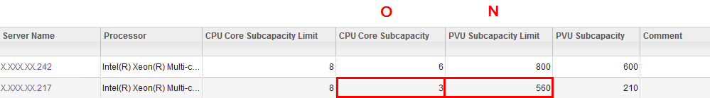

列 O (物理サーバー PVU サブキャパシティー制限) の値が追加されると、PVU 使用量は 1680 PVU になります。これは、ユーザー・インターフェースに表示される値より大きくなります。これらの値はすべて、列 S (コンピューター) にリストされている個々の VM ではなく、3 つの VM が実行される 1 つのサーバー (X.XXX.XX.217) を参照するため、加算されません。CSV レポートのフラット構造のため、列 M の値が繰り返されます。
CSV レポートからの値をユーザー・インターフェース・レポートに関連付ける必要がある場合、その関係は次のとおりです。
  • CSV レポートの列 O は、第 2 レベルのレポートの「PVU サブキャパシティー制限」列に関連します。
  • CSV レポートの列 N は、第 2 レベルのレポートの「CPU コア・サブキャパシティー」列に関連します。
