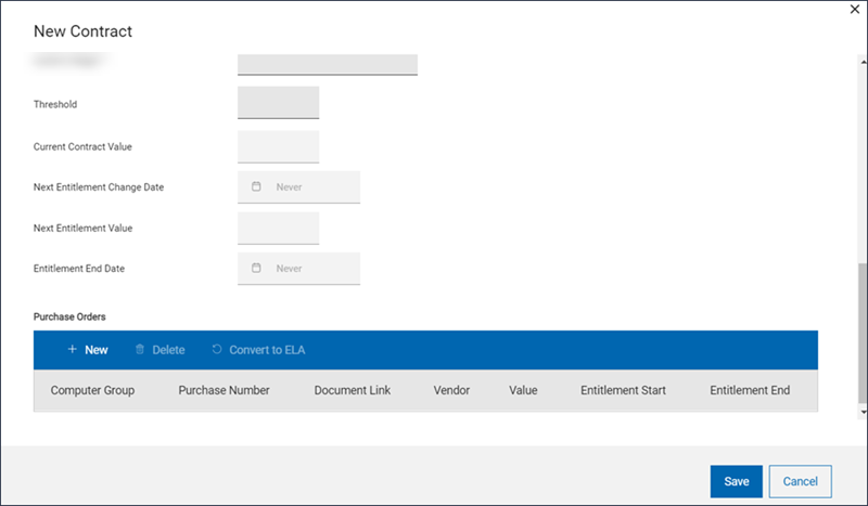

コントラクトのフィールドと値
以下の表にフィールドとその値を記載しています。
フィールド名 説明 重要度
名前 契約名。コントラクトのタイプが異なる場合のみ、複数のコントラクトに同じ名前を使用できます。 必須
コントラクト ID コントラクトの固有 ID。 必須
メトリック コントラクトのメトリック値。 オプション
ソフトウェア製品 任意の数のソフトウェア製品。メトリックを選択する場合は、選択したソフトウェア製品にそのメトリックを割り当てる必要があります。 オプション
タイプ コントラクトのタイプ。 必須
コンピューター・グループ コントラクトが属するコンピューター・グループ。 必須
しきい値 コントラクトの測定値のしきい値。 オプション
購入注文 コントラクトに割り当てられた任意の数の購入注文。各購入注文は、以下の値で構成されます。
  • 購入番号 - 購入注文の識別子。コントラクト内のすべての購入注文に異なる購入番号が必要です。必須。
  • 文書のリンク - 購入注文に関連する文書へのリンク。オプション。
  • ベンダー - オプション。
  • 値 - 購入注文の値。負でない数値または ELA に設定できます。値のタイプを変更するには、「ELA に変換」/「数値に変換」ボタンを使用します。必須。
  • 資格の開始 - 購入注文の資格の開始日。必須。
  • 資格の終了 - 購入注文の資格の終了日。指定がない場合、購入注文には資格の終了日がないと見なされます。オプション。
指定された購入注文の値に基づき、現在のコントラクト値、次の資格の変更日、次の資格値、資格の終了日の値が計算されます。コントラクトに購入注文がない場合、値には <no data> が表示されます。

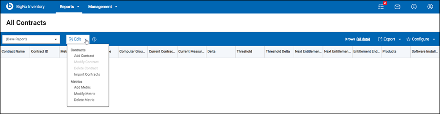

「すべてのコントラクト」レポートでのコントラクトの追加、変更、削除
「すべてのコントラクト」レポートからコントラクトを追加、変更、削除できます。
コントラクトの追加
  1. 「すべてのコントラクト」レポートを開きます。
  2. 「編集」をクリックし、「コントラクトの追加」を選択します。「新規コントラクト」ウィンドウが表示されます。
  3. フィールド値を入力して「保存」をクリックします。
    結果: 新規コントラクトが作成されます。
コントラクトの変更
  2. コントラクトを選択して「編集」をクリックし、「コントラクトの変更」を選択します。「コントラクトの編集」ウィンドウが開きます。
  3. フィールド値を更新します。
  4. 「保存」をクリックします。
    結果: コントラクトが更新されます。
コントラクトの削除
  1. 「すべてのコントラクト」レポートに移動します。
  2. コントラクトを選択して「編集」をクリックし、「コントラクトの削除」を選択します。確認ダイアログ・ボックスが表示されます。
  3. 「コントラクトの削除」をクリックします。
    結果: レポートが更新されます。
