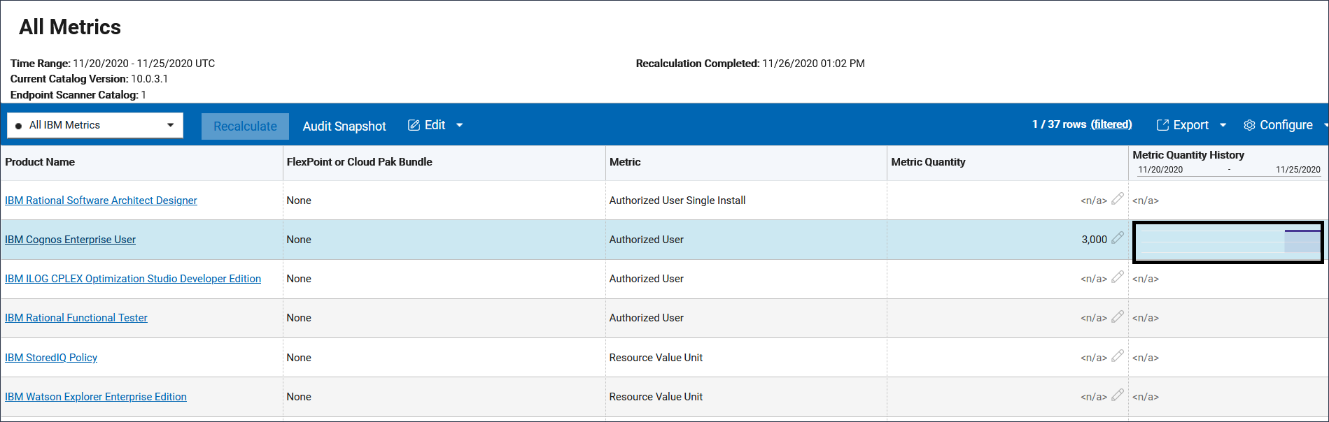

  1. 上部のナビゲーション・バーで、「レポート」>「すべてのメトリック」をクリックします。事前定義されたレポートのリストの中から「メトリックしきい値」を選択します。
  2. オプション: しきい値を設定する製品だけが表示されるようにレポートをフィルタリングするには、「構成」の上にカーソルを移動して、「ビューの設定」をクリックします。次に、適切なフィルターを指定します。
    例えば、「製品名」、「次を含む」を選択し、製品の名前を指定します。「実行依頼」をクリックします。

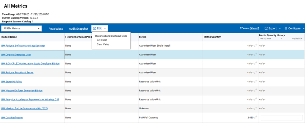

  3. しきい値を設定するために、「しきい値」列のペン・アイコン をクリックして「しきい値の設定」をクリックします。

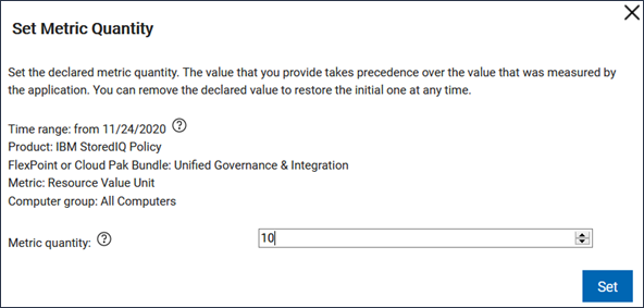

  4. しきい値を指定して、「設定」をクリックします。この値は、ユーザーに割り当てられているコンピューター・グループにのみ設定され、そのサブグループは継承しません。
